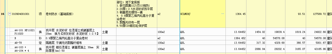

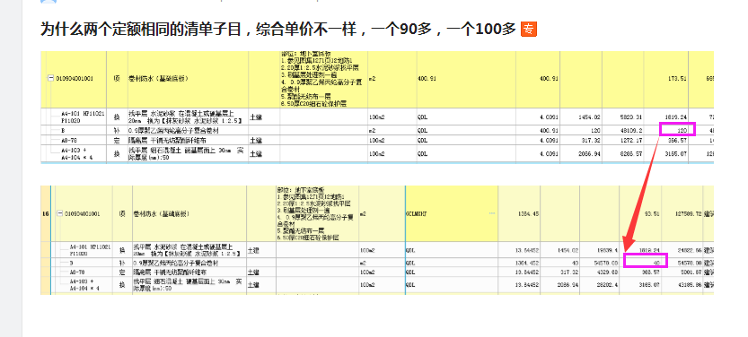

  • 為什么兩個定額相同的清單子目,綜合單價不一樣,一個90多,一個100多
    單子目綜合單價不

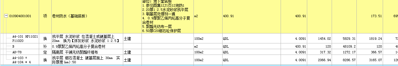

    那就 還要看單價構成里的費率、人材機價差等因素是不是一樣呀
    而且你補充材料單價一個是40,一個是120呀
    2019-03-18 12:13:18
  • 你看下工料機有沒有問題,主材價格不一樣
    2019-03-18 12:14:41
  • 卷材的定額價格存在差異,看下這個定額里面材料價是不是不一樣,人材機含量是不是不一樣答疑解惑
    2019-03-18 12:28:12
  • 主材價格不一樣,含量也不一樣
