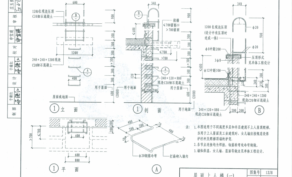

  • 請問這個鋼梯怎么算啊,感覺看不懂,不知道該算哪些
    鋼爬梯很簡單的,你只要計算出A節點的單根長度,然后按高度算出根數來,用單根長度*根數再乘上理論重量就是鋼爬梯的重量了
    然后再加上最上面的上人扶手部分,也就B節點部分的鋼筋長度,再乘上理論重量,就是扶手部分的重量,加一起就是鋼爬梯的重量了
