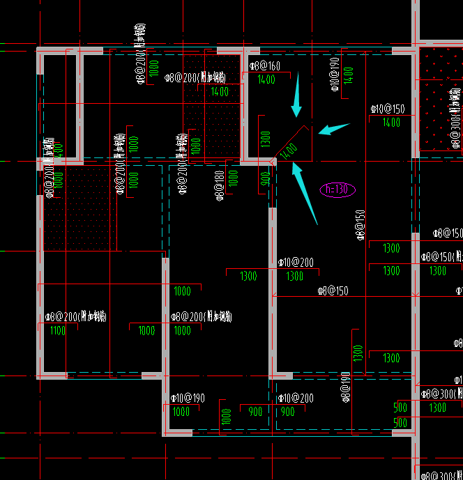

    各位老師們   學生請問這樣斜著的板附加筋在廣聯中如何設置呢  謝謝您

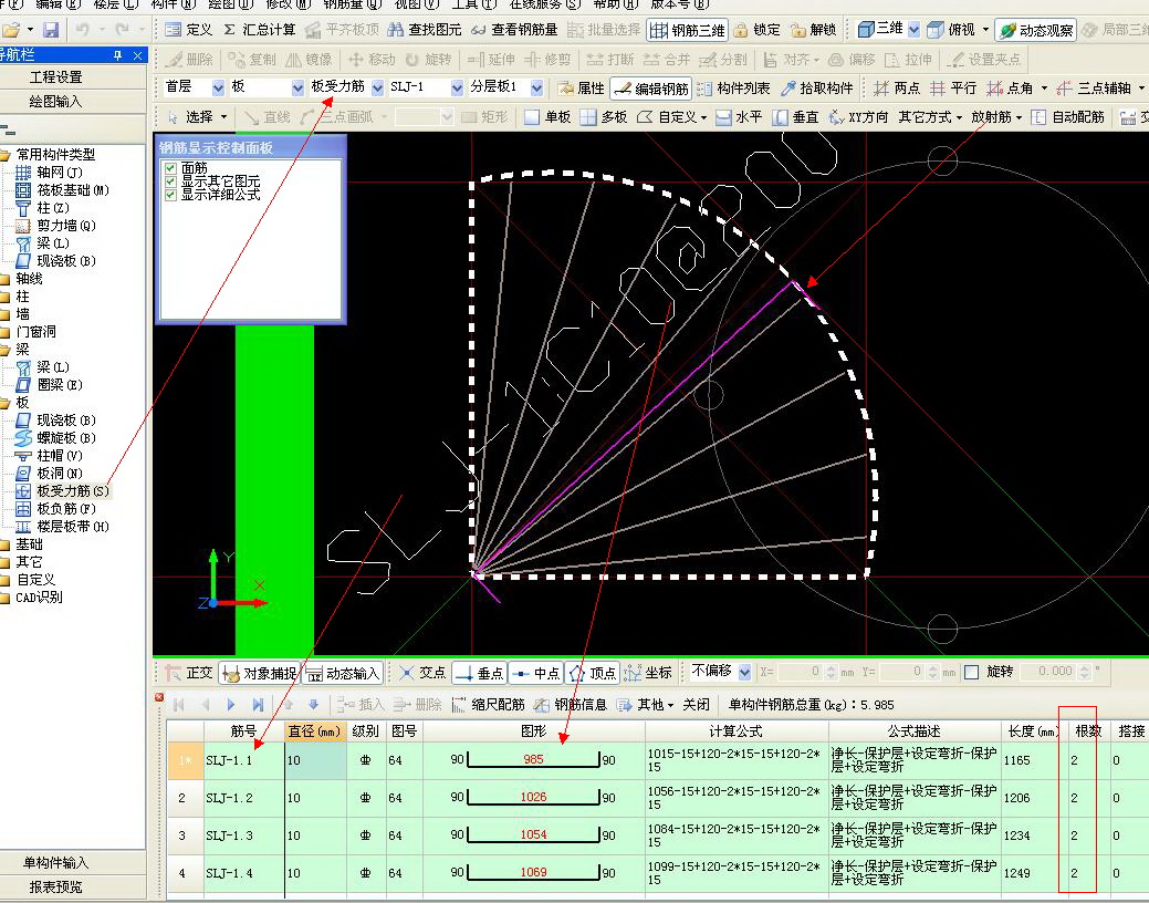

    答:正常的設計圖,這一位置是放射筋,你看一看設計說明要求。一般是單構件輸入法處理的,如果是放射筋,可以畫的。附加
    2019-03-16 15:26:26
  • 這要在單構件中輸入,也可以按放射鋼筋理解。圖片上的附加鋼筋,就是用負筋布置。
