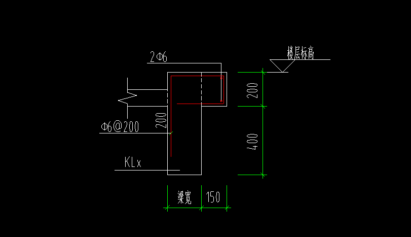

  • 求下梁按照圖紙要求應該怎么畫
    輸入鋼筋信息

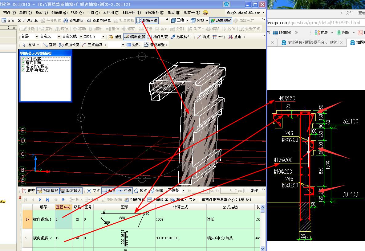

    如圖 ,就算按照異性梁建立,但是無法像柱子那樣布置鋼筋跟箍筋,如果在其他鋼筋輸入鋼筋信息的話,是把手算的量放上去嗎?
    答;在梁的其它箍筋定義的?;蚩梢杂米远x線畫的。其他鋼筋答疑解惑廣聯達服務新干線建筑行業快速問答平臺-答疑解惑
    2019-03-15 16:48:36
  • 你好:這種節點可以用自定義線來處理,鋼筋就可以直接編輯了輸入鋼筋信息
    首次提交 2019-03-15 16:47:50  最近修改2019-03-15 16:48:14 (修改過1次)
  • 這個可以將突出主梁那部分采用矩形梁重新定義,靠著主梁布置,那個看得見形狀的鋼筋在其他箍筋當中定義
    2019-03-15 16:48:17
  • 梁是矩形的不變
    只是您要加上外挑的造型
    外挑的造型單獨算,不是梁內的
