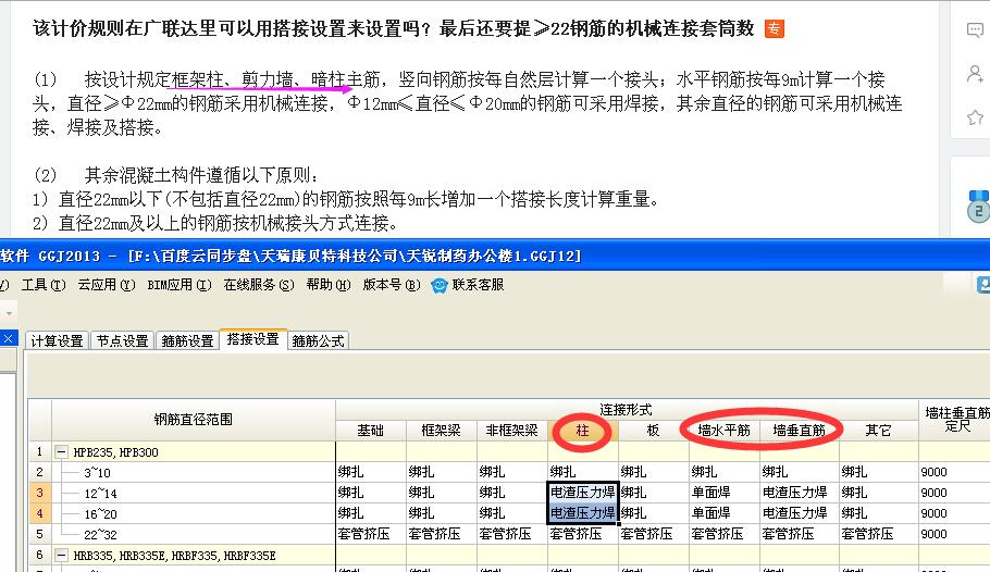

  • 該計價規則在廣聯達里可以用搭接設置來設置嗎?最后還要提≥22鋼筋的機械連接套筒數
    (1)   按設計規定框架柱、剪力墻、暗柱主筋,豎向鋼筋按每自然層計算一個接頭;水平鋼筋按每9m計算一個接頭,直徑≥Φ22mm的鋼筋采用機械連接,Φ12mm≤直徑≤Φ20mm的鋼筋可采用焊接,其余直徑的鋼筋可采用機械連接、焊接及搭接。
    (2)   其余混凝土構件遵循以下原則:
    1) 直徑22mm以下(不包括直徑22mm)的鋼筋按照每9m長增加一個搭接長度計算重量。
    2) 直徑22mm及以上的鋼筋按機械接頭方式連接。
    (3)   鋼筋之機械接頭連接方式,不分種類、機械接頭之形式,區分鋼筋級別按'No.'為計量單位。
    (4)   除另有說明外,除機械接頭連接方式以外的任何鋼筋連接方式均于鋼筋綜合單價中綜合考慮,不另行列項。
    2019-03-15 16:23:23 補充

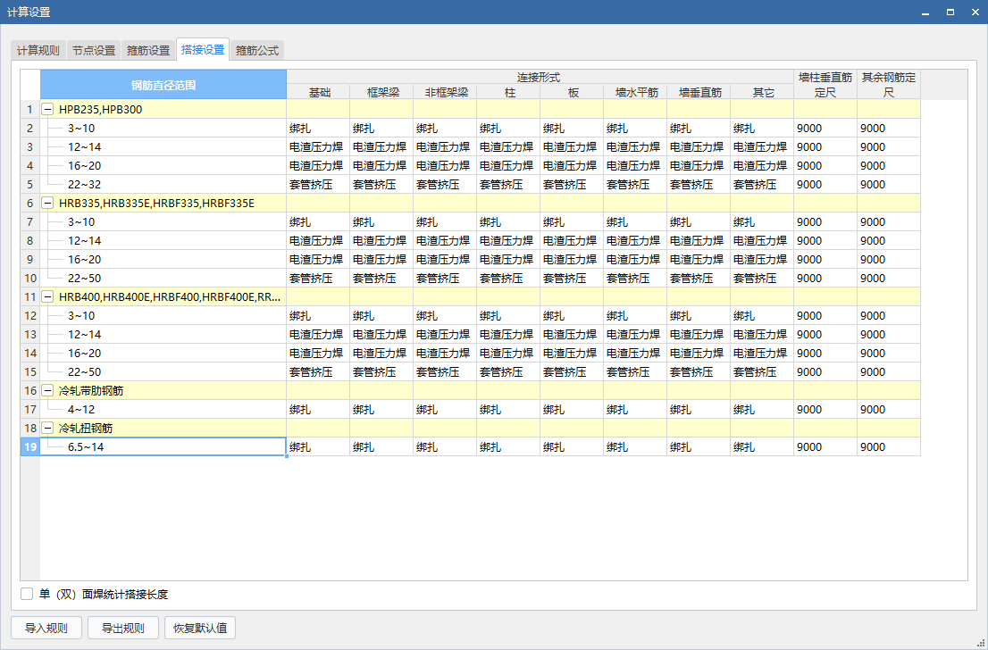

    鋼筋綜合
    都是可以在工程設置中設置處理的,是要提取接頭數量的,包括直徑小于22的柱墻的豎向焊接接頭
    主筋
    已經說明了計算一個搭接長度,你設置為電渣壓力焊,還真沒計算搭接長度啊
