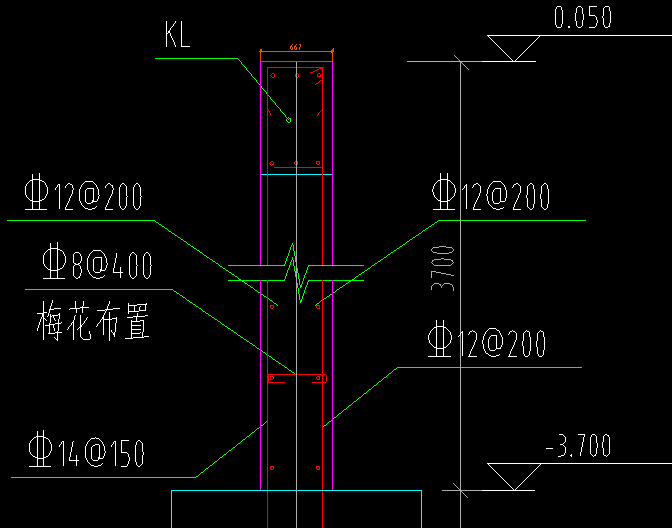

  • 請問 這個地下室的剪力墻應該怎么定義呢?
    剪力墻

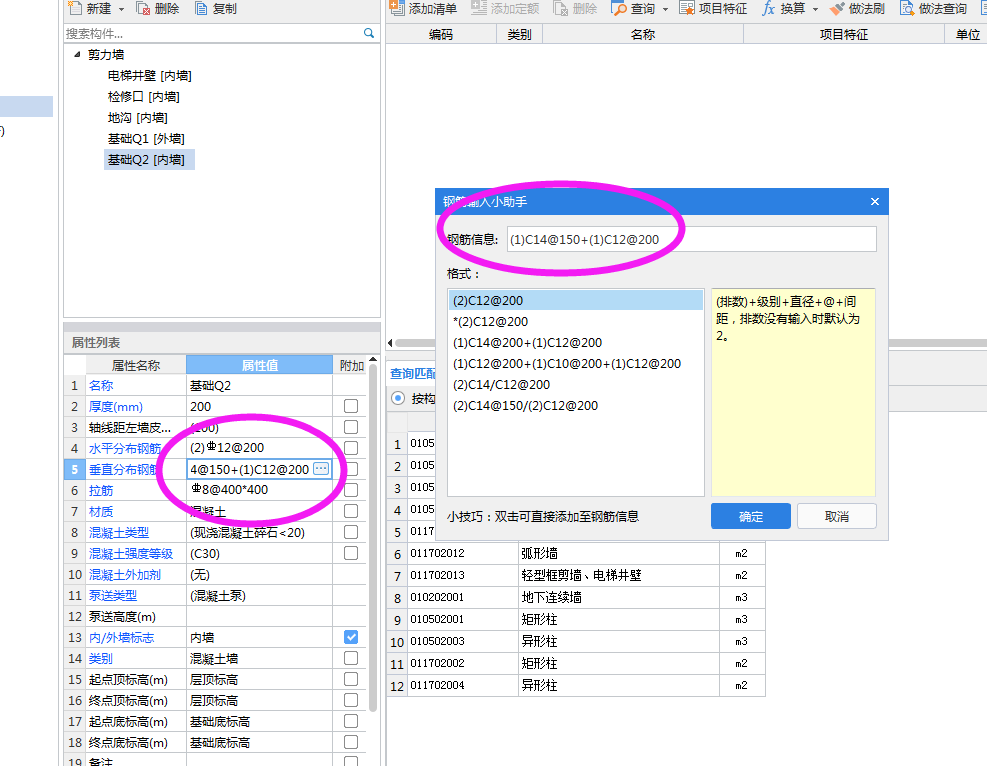

  • 垂直分布筋輸入:1C14@150+1C12@200
    水平分布筋正常輸入
    個人認為,您間距150的,拉筋間距400,是不是不太好設置

  • 用剪力墻構件設置可以,頂部的按圖紙的梁設置
    2019-03-15 10:05:38
  • 廣聯達服務新干線其他按相關信息輸入,軟件中對于垂直筋是可以處理內外側不一樣鋼筋的輸入,輸入格式是左側輸在前,右側輸在后,中間用加號隔開(水平筋同樣適用),繪制方向的左側為外側鋼筋,右側為內側鋼筋。
