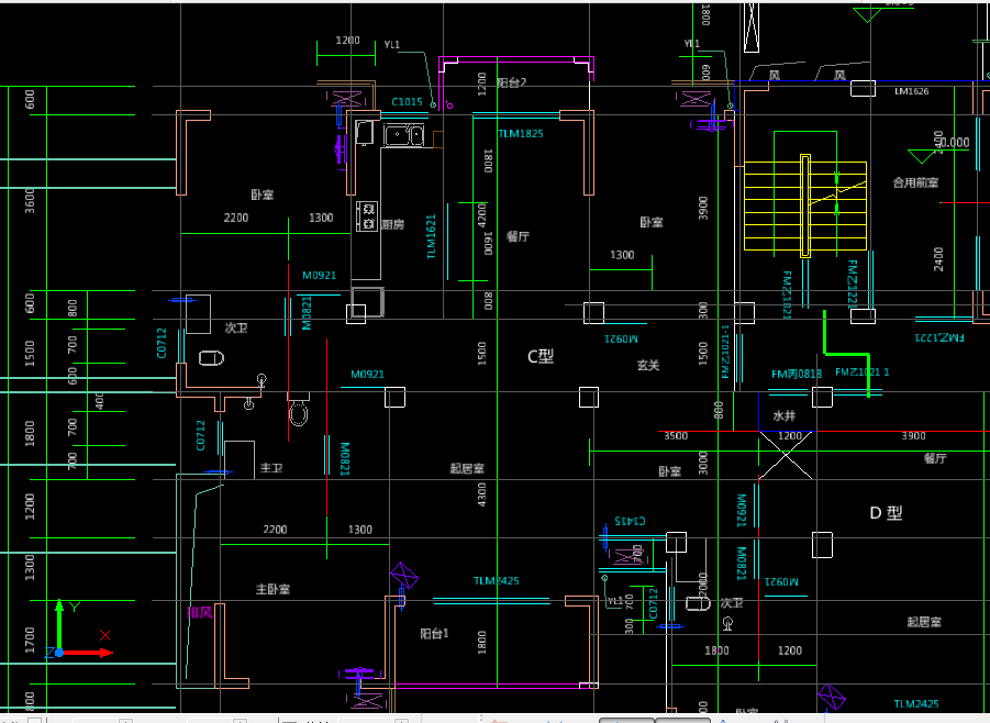

  • 圖紙導入進廣聯達圖形,圖紙顯示不全
    如圖,我將圖紙導入圖形軟件,圖紙顯示不全,用了轉t3的方法試了還是不行.怎么辦呢?
    在天正里查看是OK的.
    導入圖形
    轉換成T3的同時,一并轉換成CAD低版本(如2000版本)——保存后再導入看看
    首次提交 2019-03-15 09:18:30  最近修改2019-03-15 09:19:40 (修改過1次)
  • 圖紙為塊,炸開塊 然后導出為 D3格式,剛剛我給一位處理了 同樣的問題,就是圖紙為塊造成的導入 廣聯達土建算量GTJ2021出現,塊和圖框分離的現象,有不懂的問我
    2022-08-08 00:34:16
