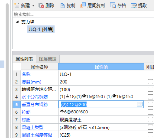

  • 剪力墻外側鋼筋怎么注寫?例如下面兩種情況
    1、剪力墻外側垂直鋼筋C18/C16@150    軟件中怎么輸入?(還有這種意思是同種鋼筋間距還是不同直徑間的間距?)

    您上傳您的設計截圖吧
    要分清楚是外側是兩個規格的配筋
    還是說是底部有垂直加強筋
    有圖才可以根據清晰的描述您的問題的

    這樣是表示c18和c16的鋼筋隔一步一的情況的
    假如內墻配筋為c16-150
    軟件中輸入為(1)c18/(1)c16-150+(1)c16-150就可以
