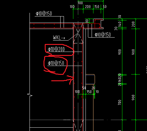

  • 是用剪力墻布置嗎?如果是,怎么沒有剪力墻的拉筋?麻煩講解下,謝謝

  • 是的,可以用剪力墻來繪制的!需不需要拉筋,這個是按設計要求的,設計沒有就不需要的。

  • 答;有的設計圖,在說明中給出拉筋信息的。看一看說明。

  • 用剪力墻布置即可。詳細步驟見下文
    軟件技巧|地下室外墻繪制方法
    https://mp.weixin.qq.com/s/j0MaJrEq8Xt29jS5KJhZmQ
