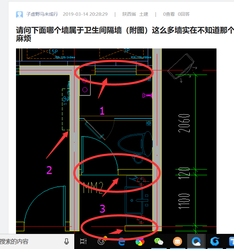

  • 請問下面哪個墻屬于衛生間隔墻(附圖)這么多墻實在不知道那個屬于衛生間的隔墻,麻煩
    間隔墻
    你好,看圖。(至于這個1指的是外墻,但是頁屬于衛生間墻體的。)間隔

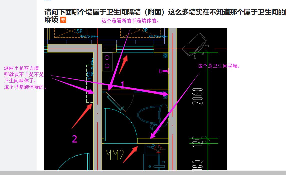

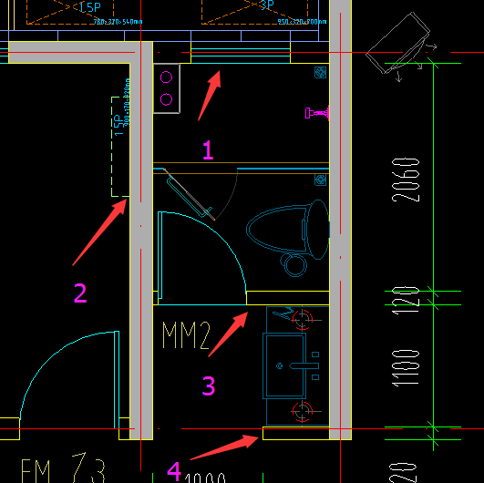

  • 看圖應該是3與4
    1是外墻  2是剪力墻
    2019-03-14 20:30:07
  • 你是說為了計算上翻的止水帶的隔墻嗎
    2019-03-14 20:30:59
