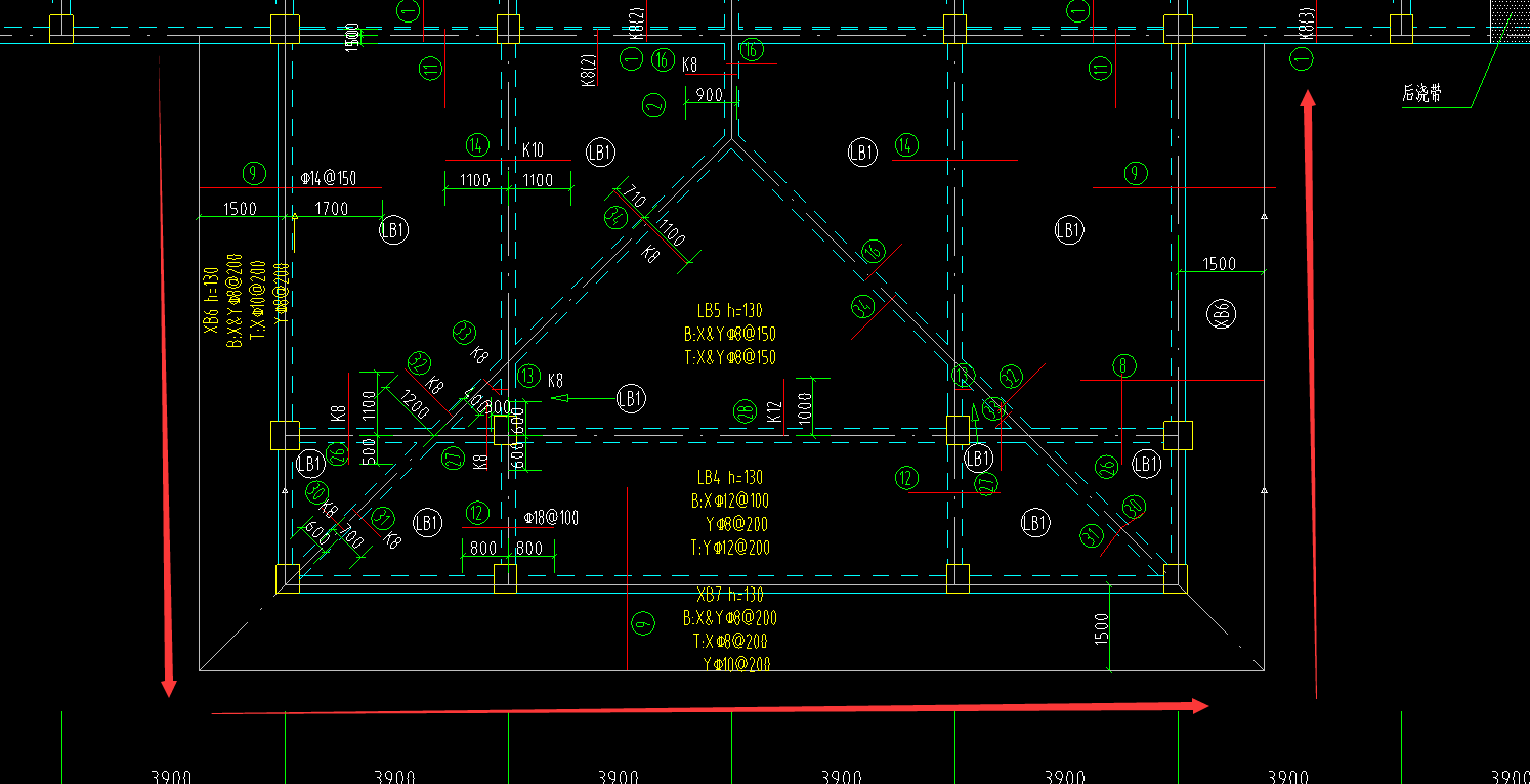

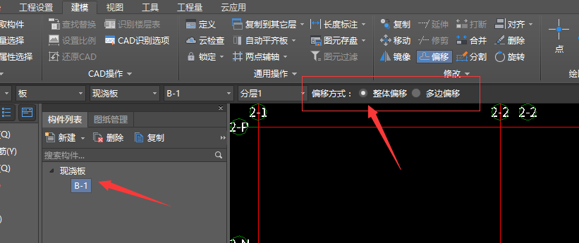

在現澆板里有個命令,多邊偏移,如下圖

你呢可以設置多變偏移,選擇想要移動的三個邊,外拖就可以的
或者是您也可以單邊偏移拖動的

老師好。這個板怎么設置三面偏移出1500的距離
