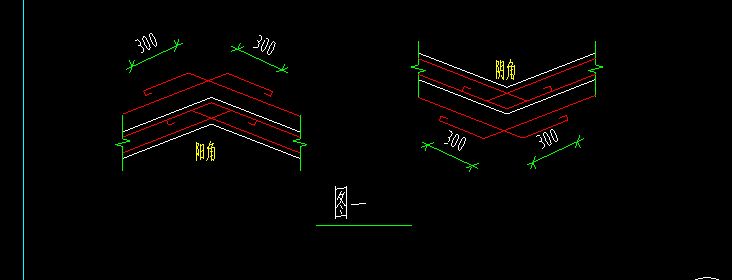

  • 陽角陰角的鋼筋怎么設(shè)置?彎鉤是多少呢?麻煩講解下
    陽角

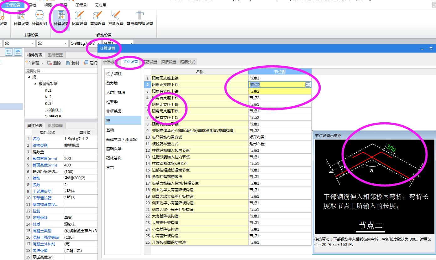

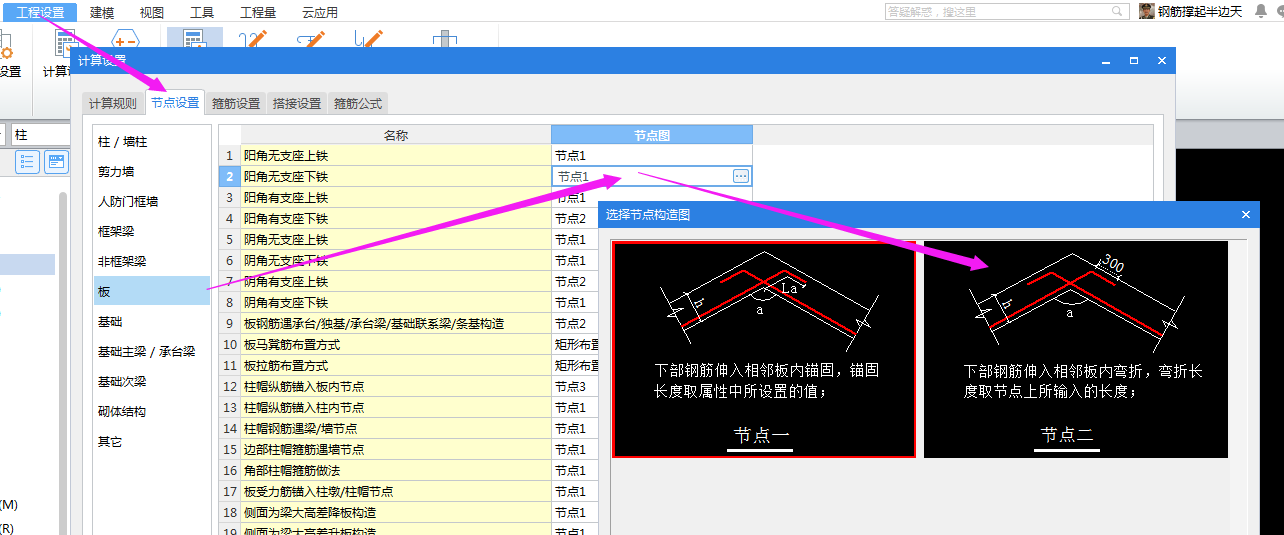

  • 你好:只有一級鋼筋端部有6.25D的彎鉤,二、三級鋼筋端部沒有彎鉤的。板的節(jié)點(diǎn)設(shè)置里可以去定義一下彎折300陰角
    首次提交 2019-03-14 17:15:02  最近修改2019-03-14 17:27:09 (修改過3次)
  • 現(xiàn)在屋面板的配筋基本都是三級鋼的
    不需要玩夠的
    只是給出300的彎折長度就可以的
    節(jié)點(diǎn)設(shè)置內(nèi)可以設(shè)置的答疑解惑
    首次提交 2019-03-14 17:15:31  最近修改2019-03-14 17:26:41 (修改過1次)
  • 工程設(shè)置中做相應(yīng)的選擇,彎折按你這設(shè)計(jì)要求300設(shè)置。
