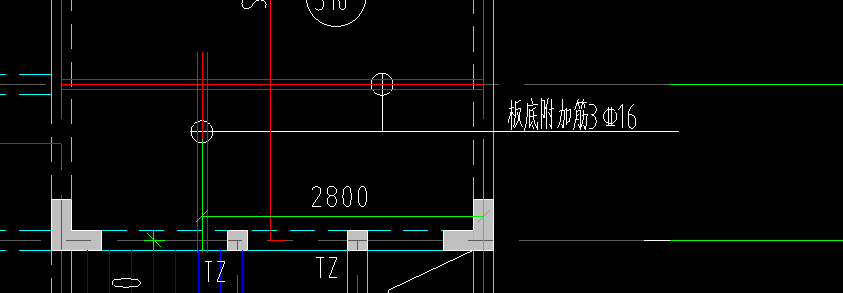

  • 板底附加筋怎么設置呢?謝謝
    附加筋

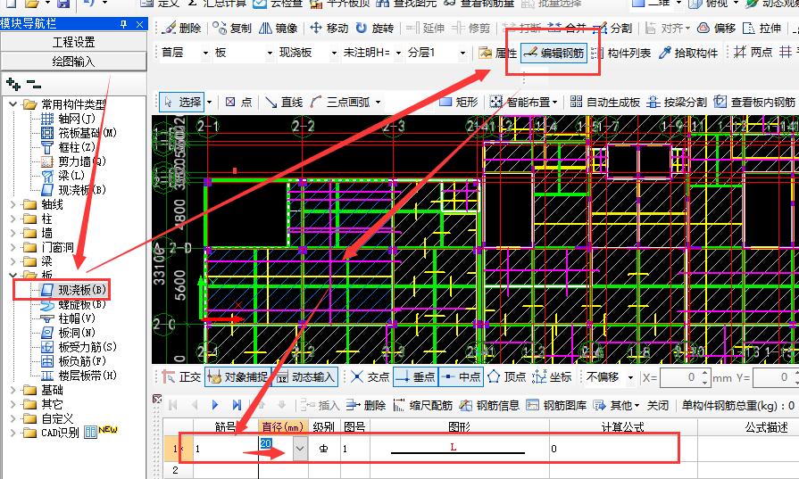

  • 你好:一般在單構件里直接輸入規格、長度、根數板底
    首次提交 2019-03-14 16:51:56  最近修改2019-03-14 16:53:00 (修改過1次)
  •   單構件或者表格輸入 上部有砌體墻 下部無梁就要附加鋼筋
    2019-03-14 16:52:22
  • 可以在板界面中編輯鋼筋添加計算。
    2019-03-14 16:52:34

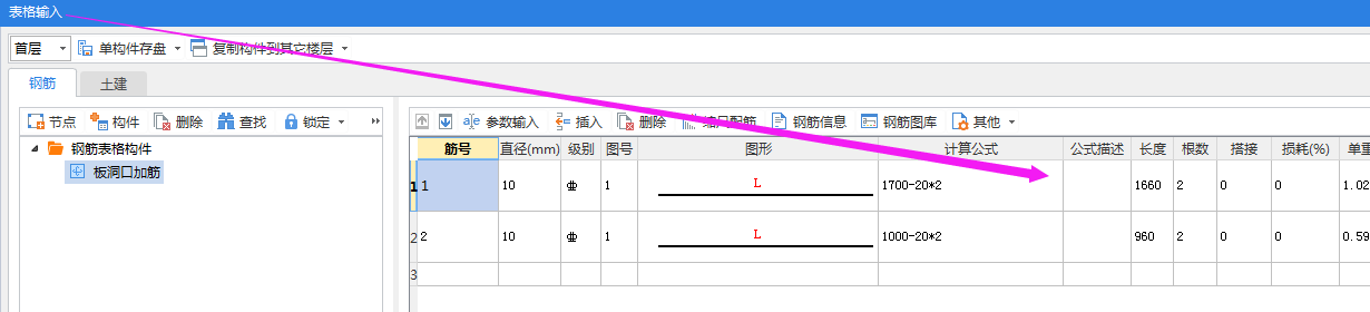

  • 你好:在表格中直接輸入
    2019-03-14 16:52:57
