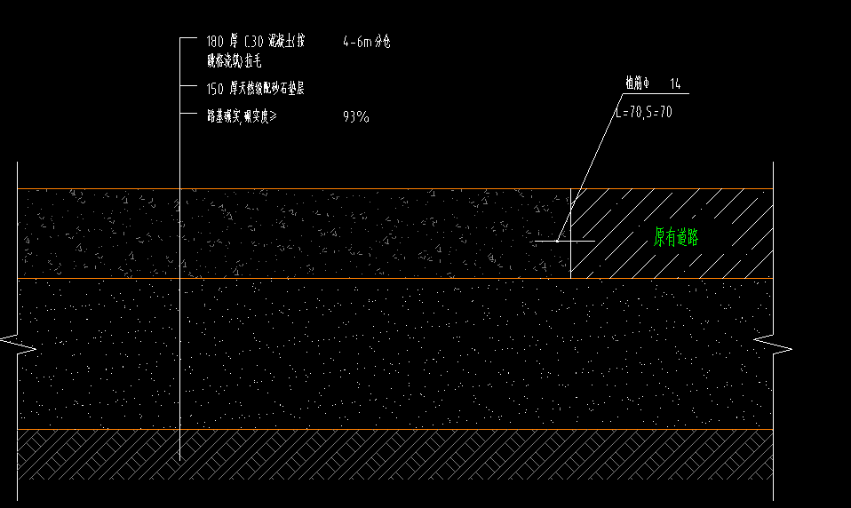

像這樣的圖給出了長度和寬度,深度不知道如何計算它的挖溝槽和回填土?
2019-03-14 15:35:55 補充
看之前做過得現場勘查過才套的挖溝槽,那回填土的深度呢?回填的深度又是多少呢?

如果你是挖雨水管才有回填土,沒有管溝開挖就應該沒有回填土方了
