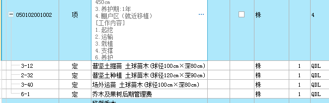

    各位老師:請問,場外運苗3-40,這個子目是否可以不區分場內場外? 那么如果是場外,那么這個運距如何考慮?運距
    你好,場內不記取這個運苗的。至于場外運苗的運距,陜西定額沒有說明這個定額是咋樣考慮的。所以可以套取這個3-40的,(至于這個苗木的運距你可以考慮在苗木的價格中的,也就是苗木的價格把這部分費用考慮進去的。)

  • 場外運苗一般包含在苗木主材價中,我的新課件已經在審核當中,估計過幾天就上線了子目

  • 你好,運距可以這么理解:
    按定額總說明:定額消耗量的確定及包括的內容  本定額中的包括材料至施工現場倉庫或現場指定堆放點運至安裝地點的水平和垂直運距。
    也就是說運距包括  現場倉庫或集中堆放點至栽植地點的距離。倉庫或集中堆放點,可在施工方案中平面布置圖查找,超過此距離段做場外運距考慮。
