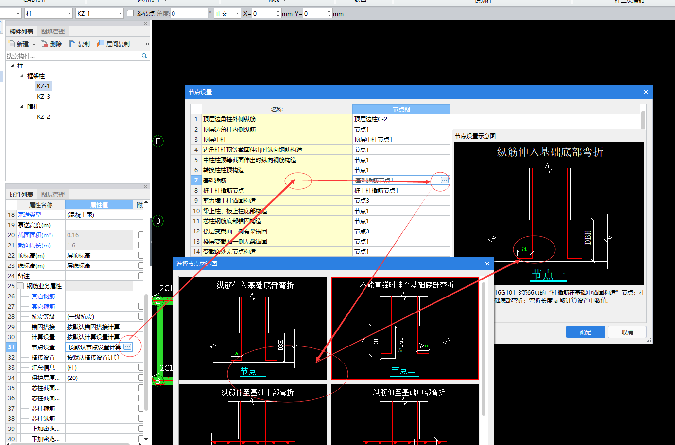

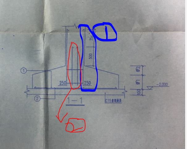

    各位老師:請教下如圖,(1)鋼筋1為柱子插筋,250的彎折可以在節點中設置,可是這里的500和35d在鋼筋軟件中如何設置? (2)紅色的鋼筋2是什么鋼筋? 謝謝指導!識圖
    500為鋼筋伸出長度  需要在計算設置中修改縱筋露出長度  35d是錯開搭接距離  軟件是max(35d,500) 可以修改為35d
     (2)紅色的鋼筋2是什么鋼筋?
    也是柱插筋  1為角筋插筋 2是邊筋插筋
