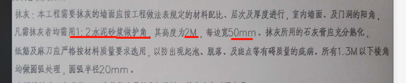

  • 老師你好,這部分工程量在實際當中是怎么樣地工序,如何計算
    部分工程
    你好,這個就是水泥砂漿護角,在水泥砂漿墻面抹灰中已經包含了,不需要在單獨計算的,也不需要單獨套取子目的。
    2019-03-13 18:59:51
  • 陽角單獨要做抹灰工作,實際計算時可以不考慮,因為套用的抹灰定額中已經綜合了。
    2019-03-13 18:19:56
  • 不考慮
    2019-03-13 18:21:25
  • 實際施工中,應該先抹陽角的2m高水泥砂漿,然后再對墻面抹灰。
    定額中以含有本陽角的抹灰,不用單獨計算了。
    2019-03-13 18:35:55
