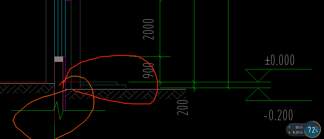

請問圖中的散水和臺階需要挖土方嗎?謝謝
天海一線 黃金專家
答題: 42495 被贊: 8972
結合室外地坪看一下,20cm應該不需要計算挖土方的
2019-03-13 16:05:58
河畔晨光 黃金專家
答題: 28162 被贊: 7400
散水和臺階不需要挖土方
2019-03-13 16:06:21
哈哈 專家
答題: 37646 被贊: 4994
從截圖看散水不需要考慮土方,臺階需要計算土方
