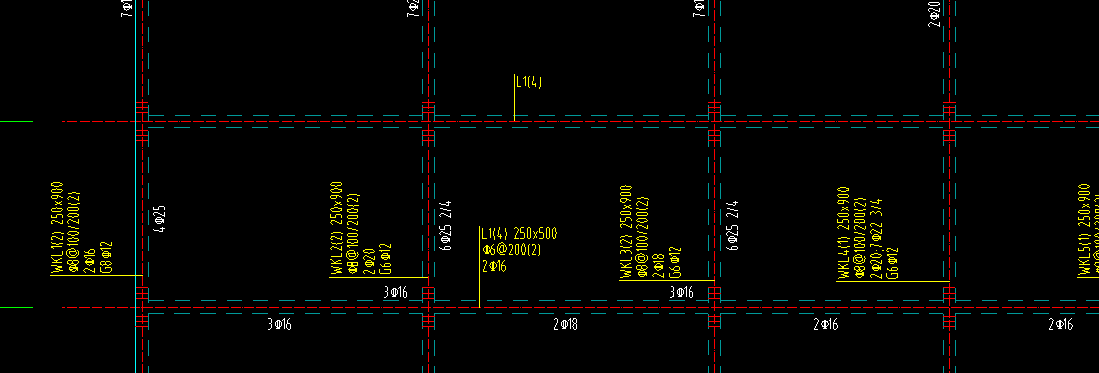

    如圖,下面的L1(4)帶有原位標注,那么上面的L1(4)集中標注肯定是和上面的一樣的,原位標注也是和下面的一樣嗎?
    集中標注
    是的,你的理解非常正確;下面的L1(4)帶有原位標注,那么上面的L1(4)集中標注肯定是和上面的一樣的,原位標注也是和下面的一樣

  • 是一樣的,同名稱梁原位標注相同
    2019-03-13 11:28:54
  • 答;當其它位置,沒有原位標注是,按前一梁的集中標注和原位標注處理。
    2019-03-13 11:30:27
  • 按有原位標注的L1(4)完成每跨的原位標注信息,然后用“應用到同名稱梁”功能
