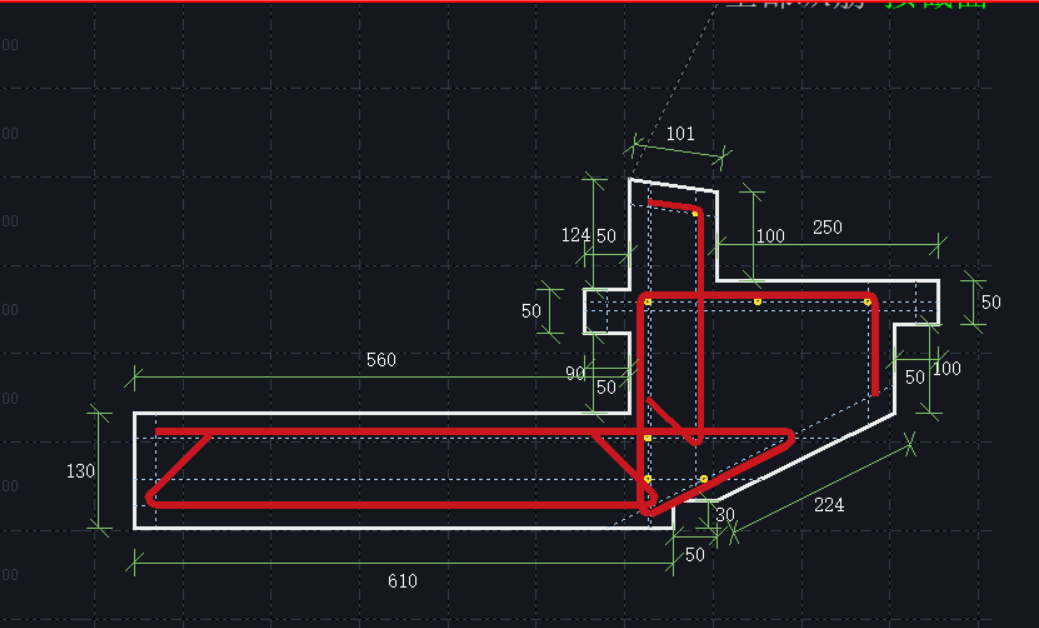

  • 老師,我只畫了節點部分的鋼筋,伸進去那塊的鋼筋不好全部畫出來,這樣子可以嗎??

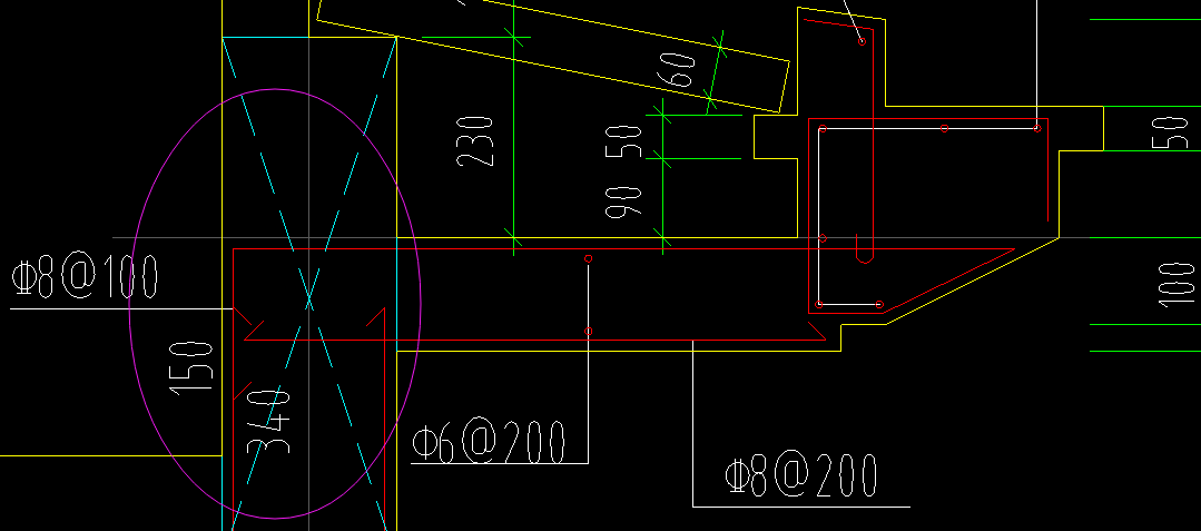

  • 少量了,根據你們對工程量的誤差要求,嚴謹的說,應加上。可以用其他鋼筋輸入,可以在別的位置輸入一根等長的

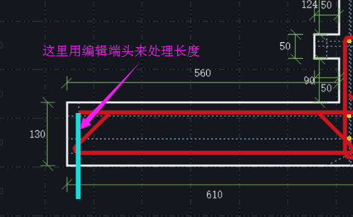

  • 你好:可以用編輯端頭來輸入鋼筋下彎的長度廣聯達服務新干線
