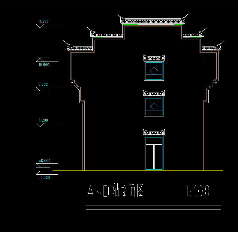

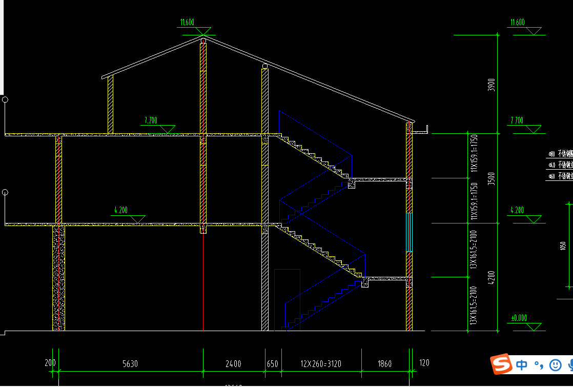

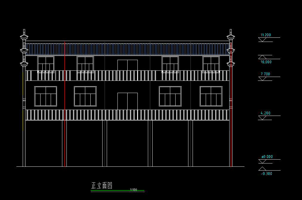

  • 你好,請問這個建筑的檐高怎么看呢?
    檐高檐高怎么看答疑解惑
    屋面滴水處的10.00。
    2019-03-12 11:00:57
  • 檐口高度10米
    2019-03-12 11:02:17
  •   建筑物的檐高應以設計室外地坪至檐口滴水的高度為準。
    如有女兒墻者,其高度算至女兒墻頂面;帶挑檐者,其高度算至挑檐下皮;多跨建筑物如高度不同時,應分別按不同高度計算;同一建筑有不同結構時,應以建筑面積比重較大者為準;前后檐高度不同時,應以較高的高度為準。
    應該是10.3米。
