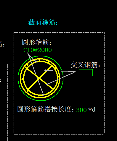

    圓形箍筋的搭接長(zhǎng)度圖集默認(rèn)是300  圖一顯示沒有問題 軟件有提示  圖一顯示300*D  當(dāng)數(shù)值超過100時(shí)  不再乘D  按數(shù)值作為搭接長(zhǎng)度

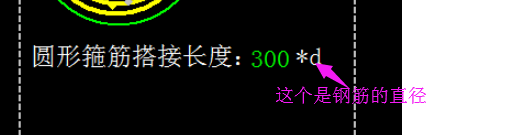

  • 你好:這里的D是鋼筋直徑,不是樁的直徑廣聯(lián)達(dá)服務(wù)新干線

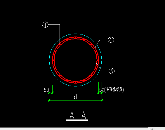

  • 這個(gè)圓形箍筋的搭接長(zhǎng)度設(shè)計(jì)標(biāo)注有誤,不會(huì)是300*d的,可能是30*d
    2019-03-12 10:28:31
  • 16G101-1 62頁 ,搭接》=la或》=laE,且》=300勾住縱筋。
