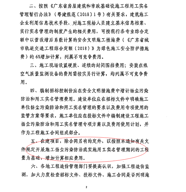

    該工程于2017年11月出的預(yù)算并且簽訂合同,預(yù)算中的綠色文明施工費為0.6%,為當時的規(guī)定,但該規(guī)定在2018年中進行調(diào)整,變?yōu)?.25%,所以在2019年3月進行結(jié)算審核,那進行結(jié)算審核的時候需要把該0.6%調(diào)整為0.25嗎?
    在建工程合同有約定外,是可以增加計算的,http://zjy.gdcost.com/ViewMessage.aspx?ColumnId=0&MessageId=120734。
    綠色文明施工費
    2019-03-11 16:33:50
  • 建議按合同約定時間的設(shè)置
    2019-03-11 16:30:34
  • 這個要看合同如何約定,什么類型合同
