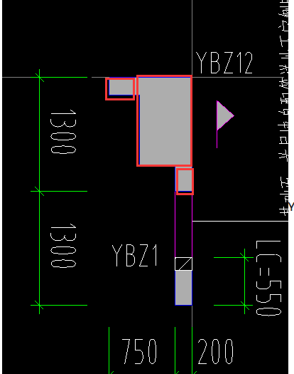

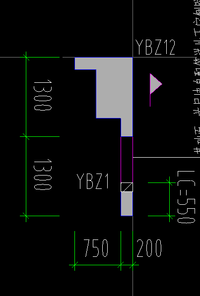

    算量老師你好。。像這種暗柱。  轉(zhuǎn)過土建算量。    是要用墻畫回來。。。還是直接做成框架柱再轉(zhuǎn)過去?

    YBZYBZ12 像這樣的暗柱 也要用墻畫回來?

    暗柱砼、模板并入剪力墻計(jì)算 ,當(dāng)然要用墻畫回來。
    下圖YBZ12 不能稱暗柱了,應(yīng)該叫框架柱了。

  • 你好:用剪力墻來畫,轉(zhuǎn)過去是端柱

  • 用異形柱定義繪制!

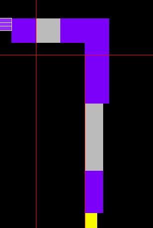

  • 如果用的2013鋼筋和土建
    在土建中選中暗柱有個柱墻轉(zhuǎn)化的功能
    按理說土建中暗柱的部分就是剪力墻
    是的,柱算四個面的模板,墻是算兩個面,這種異形可以拼著畫
