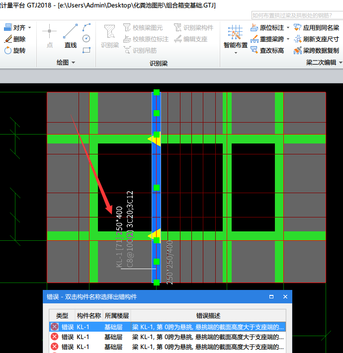

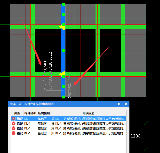

    我想說的問題是如果按平均設(shè)置,在計算是就出現(xiàn)了圖中提示;怎樣修改。

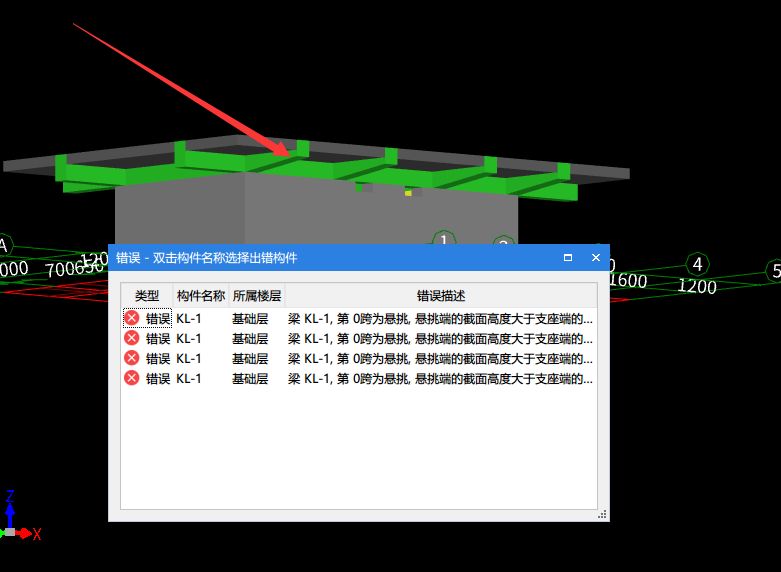

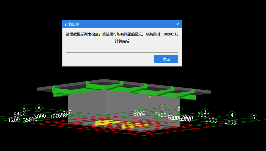

    我的問題是懸挑梁底面是斜面,箍筋怎樣設(shè)置(怎樣畫)。如果取平均值設(shè)置,在匯總計算時就出現(xiàn)了截圖中的
    提示。怎樣修改。(我重在發(fā)一個圖)。

    沒搞懂錯誤描述是指的是什么?

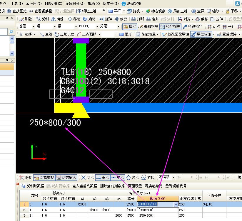

    2019-03-11 16:46:04 補充
    老師,您看我設(shè)置的尺寸有沒有問題?

    我想說的問題是如果按平均設(shè)置,在計算是就出現(xiàn)了圖中提示;怎樣修改。【不需要按平均數(shù)設(shè)置的,軟件會自動計算】

    我的問題是懸挑梁底面是斜面,箍筋怎樣設(shè)置(怎樣畫)。如果取平均值設(shè)置,在匯總計算時就出現(xiàn)了截圖中的提示。怎樣修改。(我重在發(fā)一個圖)。【你正常定義箍筋信息就可以,必須要定義截面的】
    2019-03-11 12:47:27 補充
    沒搞懂錯誤描述是指的是什么?【是因為你的梁的截面高度為500,而懸挑梁高度為600這樣的情況的提示】
