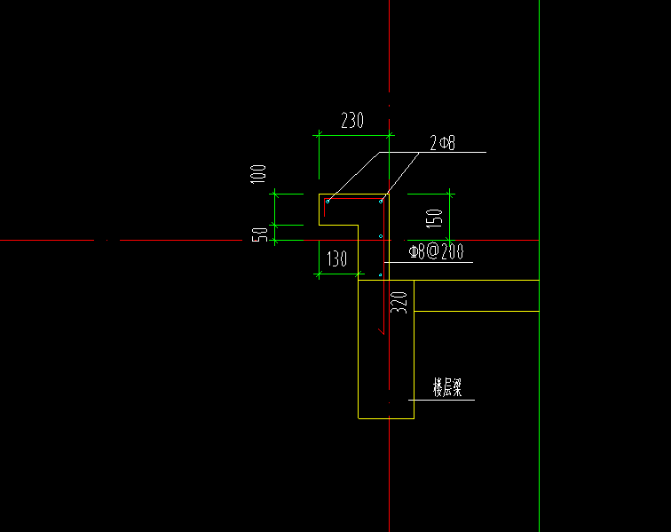

  • 這個在2018軟件中怎么處理鋼筋跟混凝土構件,用自定義線可以嗎
    如果用自定義線用修改屬性的類別嗎?直接類別會有混凝土量嗎?
  • 你好,用自定義線來進行處理是比較好的方法。
    2019-03-11 11:04:15
  • 工程量是要分開計算,建用剪力墻或欄板、板定義布置,剪力墻成戓欄板屬性中輸入水平筋即可,板面用負筋布置,負筋屬性中的左或右彎折中輸入反檐內(nèi)的長度。
