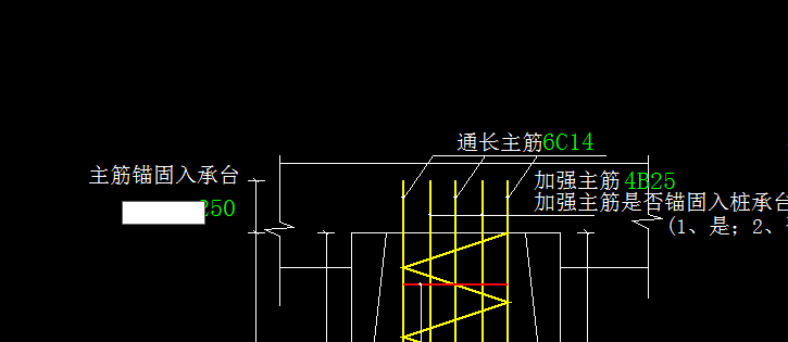

A.曹鉦東 2019-03-11 10:15:19 | 湖北省 土建 | 5246查看 4回答
米老鼠 鉑金專家
答題: 68558 被贊: 11349
D就是樁主筋(也就樁縱筋)的直徑,不同直徑按不同的直徑去計算就可以了,只要是錨固進去的主筋就可以了
2019-03-11 10:18:32
歡樂心中飛雪 鉆石專家
答題: 133660 被贊: 42343
就是樁鋼筋的直徑14
2019-03-11 10:17:00
柳絮catkinL
答題: 20 被贊: 10
通長主筋的D,即14mm
2019-03-11 10:17:14
18668833094 專家
答題: 1220 被贊: 310
D=C/3.1415926
2019-03-11 10:18:41

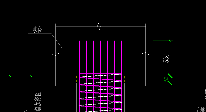

灌注樁縱筋長度計算怎么加了950 不應該是有效樁長-保護層+35d錨固長度嗎
我的理解是14300-50(保護層)+700(錨固35d),軟件是個950
樁承臺錨固怎么設置,長度應該是多少呢
