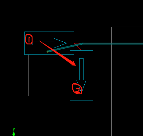

  • 如下圖的應(yīng)急疏散指示從1到2連接問題。

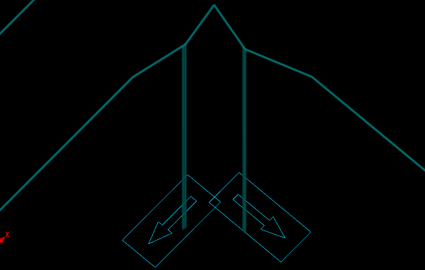

    立管從燈1到燈2不需要再從頂板翻了吧?直接在同一標(biāo)高引一路線到2就可以了吧?如果我用廣聯(lián)達(dá)的話會(huì)自動(dòng)從頂板再翻一次,同時(shí)要多2跟立管。請(qǐng)問實(shí)際工作中,這樣的情況如何走線路的?
    2019-03-10 17:35:47 補(bǔ)充
    標(biāo)高請(qǐng)問這樣連接對(duì)嗎?
我來答 收藏  舉報(bào)
    實(shí)際施工中是按最短的線路敷設(shè)的。
    一根立管引下來,直接連接兩個(gè)燈具就行。
    首次提交 2019-03-10 17:33:06  最近修改2019-03-10 17:42:35 (修改過1次)
