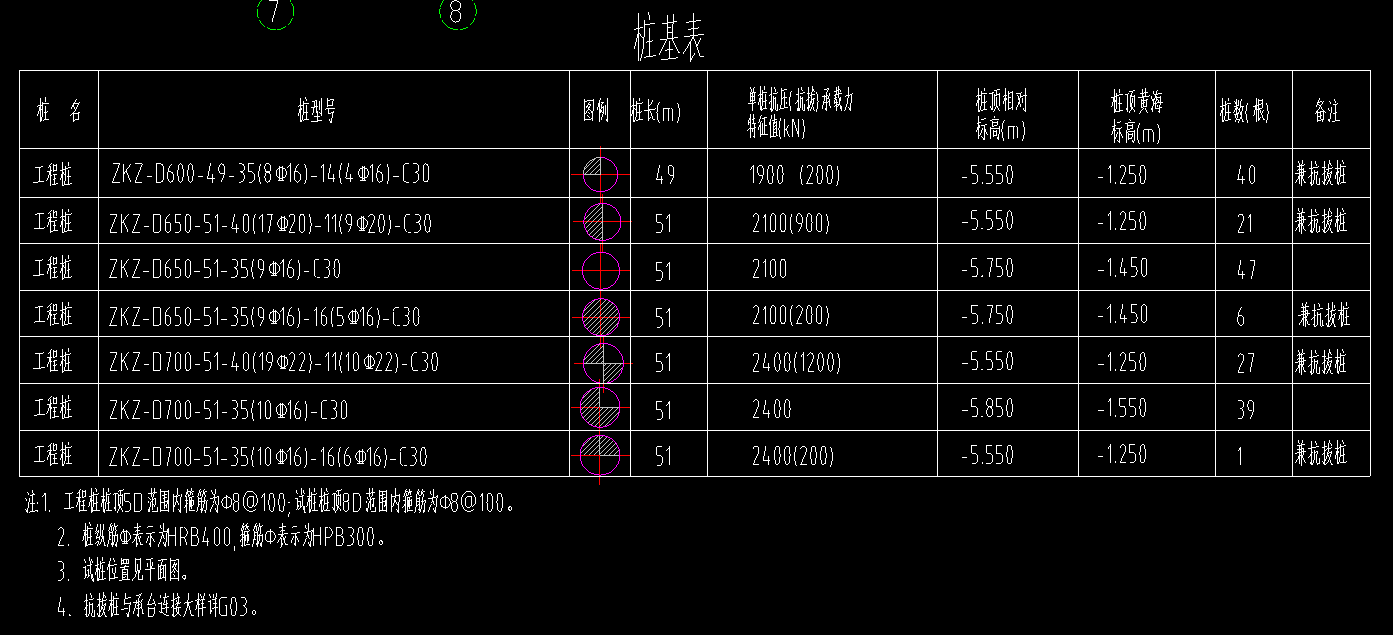

  • 求問下,這個自然地坪標高是多少啊?-0.3嗎?怎么算啊?
    自然地坪標高
    標高答疑解惑
    實際的自然地坪標高要現場測量的,你這個圖上的設計室外地面標高,可以按那個出入口高差300定成-0.3,當然最好是看建筑圖中的立面圖或剖面圖,那個上面一般有設計室外地面標高的。

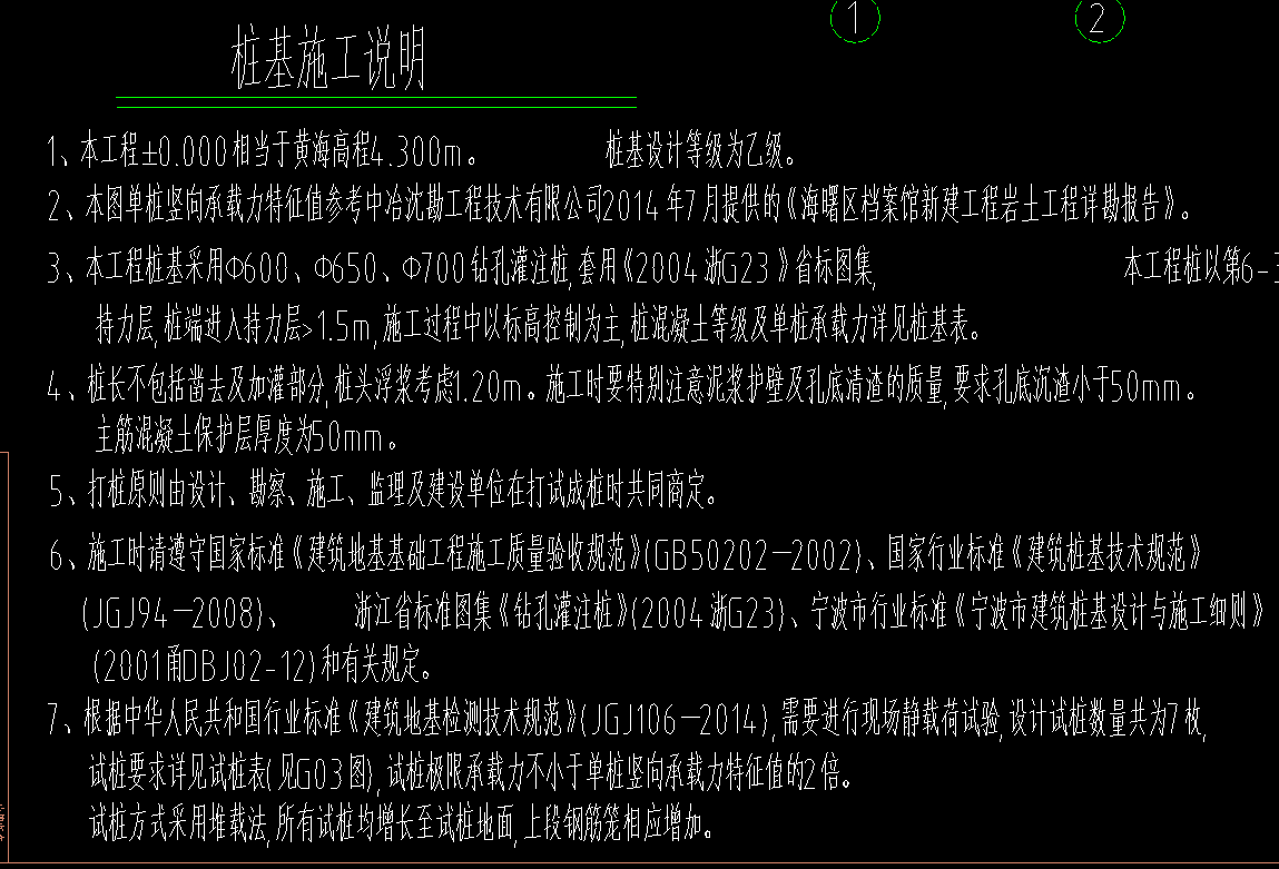

  • 室內標高,                   ±0.000,黃海標高4.3,
    樁D600:  樁頂相對標高-5.55,黃海標高-1.25
    室外標高:                       -0.3,黃海標高4
    你在軟件中的標高按照±0.000的標高設置
