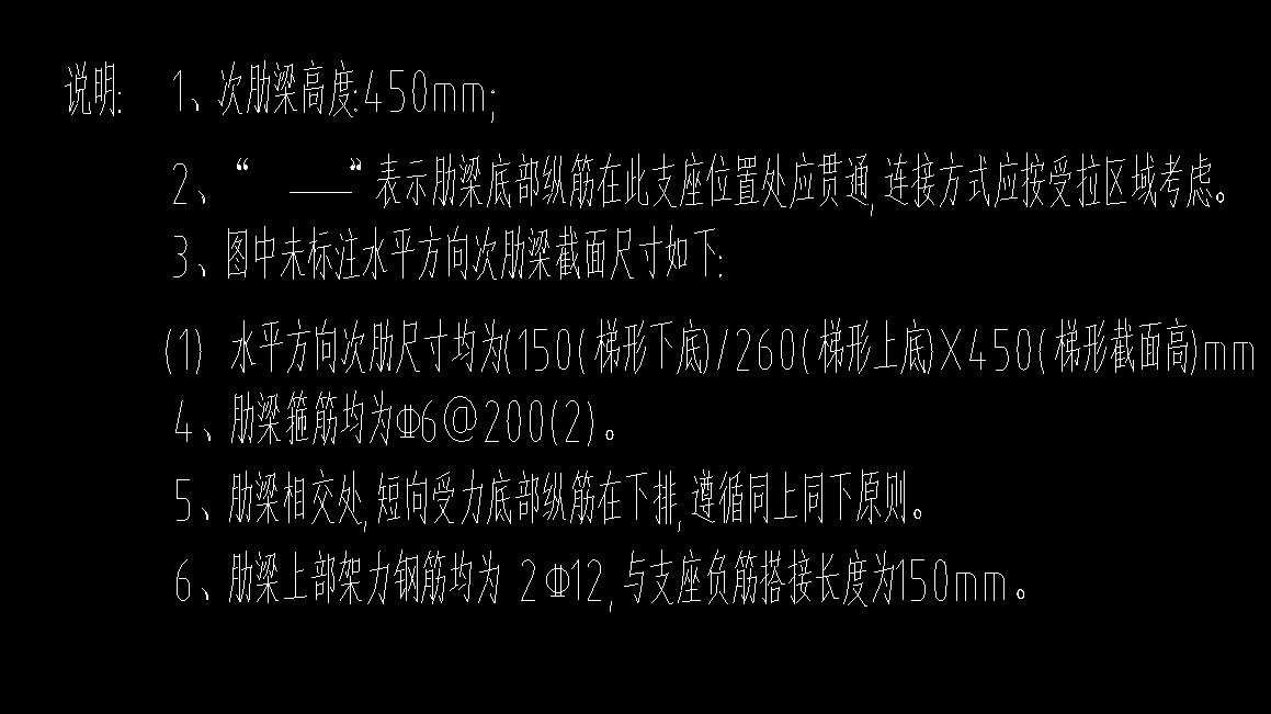

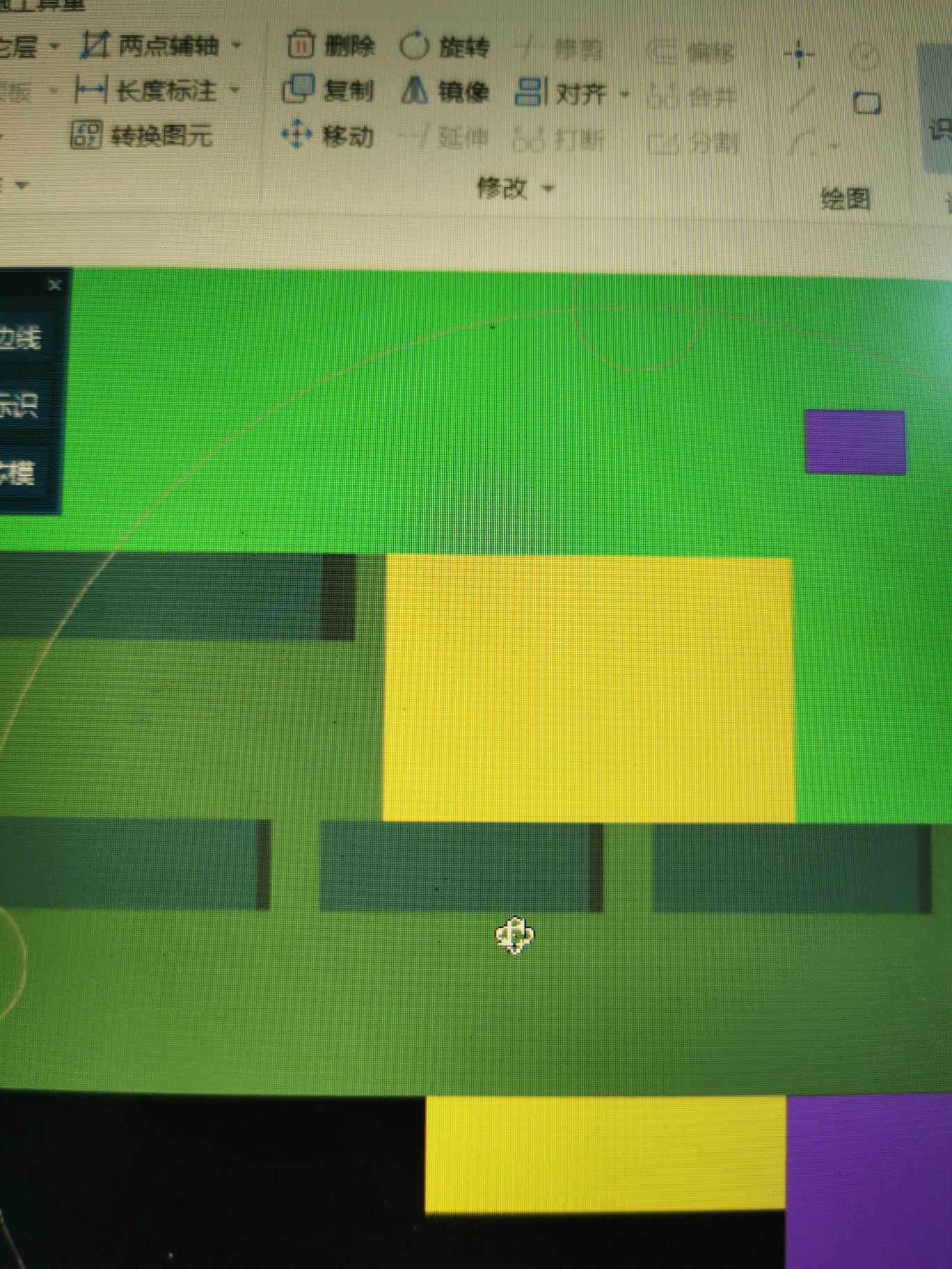

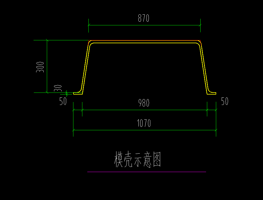

    空心樓蓋板厚度150mm,次肋梁上底260mm,下底150mm,450mm高,膜殼為300mm高,布置中如果設定膜殼300mm高則大于樓蓋板厚度,布置不上,如果改為150mm厚,則跟次肋梁沖突,還是布置不上,請老師幫忙看看該怎么設定。謝謝

    膜殼高度按300或者297布置后
  • 模殼高度297

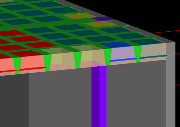

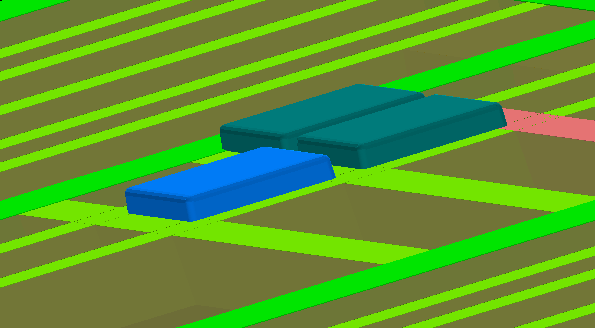

  • 我也遇到類似的問題了,膜殼布置出來是與空心樓蓋板板頂平的,不知道怎么把膜殼標高降到空心樓蓋板底平齊。能問下你后來是怎么解決的?廣聯達服務新干線

  • 建筑行業快速問答平臺-答疑解惑我的模殼上部和板齊平的,這個怎么弄的
