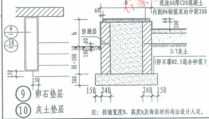

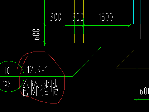

匿名網友 2019-03-09 09:30:06 | 河北省 土建預算鋼筋算量GGJ2013 | 1114查看 3回答

你好:用砌體墻構件定義處理
2019-03-09 09:31:07

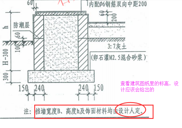

你好:這里應該是設計給出的
2019-03-09 09:33:49

用砌體墻構件定義,修改參數和高度即可
2019-03-09 09:37:13
