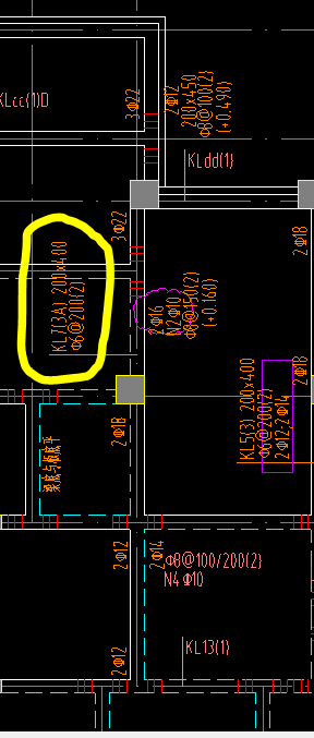

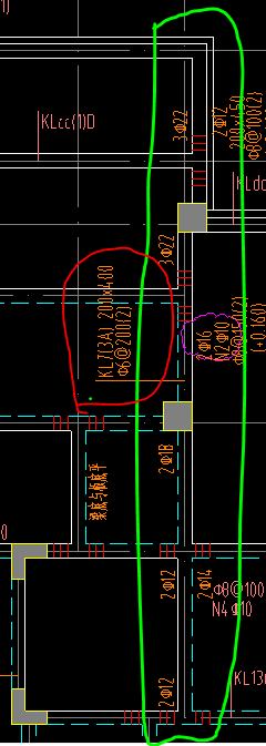

  • KL7(3A)是綠色圈內(nèi)的一整段嗎?如果是該怎么處理這樣一根不連貫的梁?
    KL7(3A)是綠色圈內(nèi)的一整段嗎?如果是該怎么處理這樣一根不連貫的梁?如果不是那又是哪一段呢?綠色圈

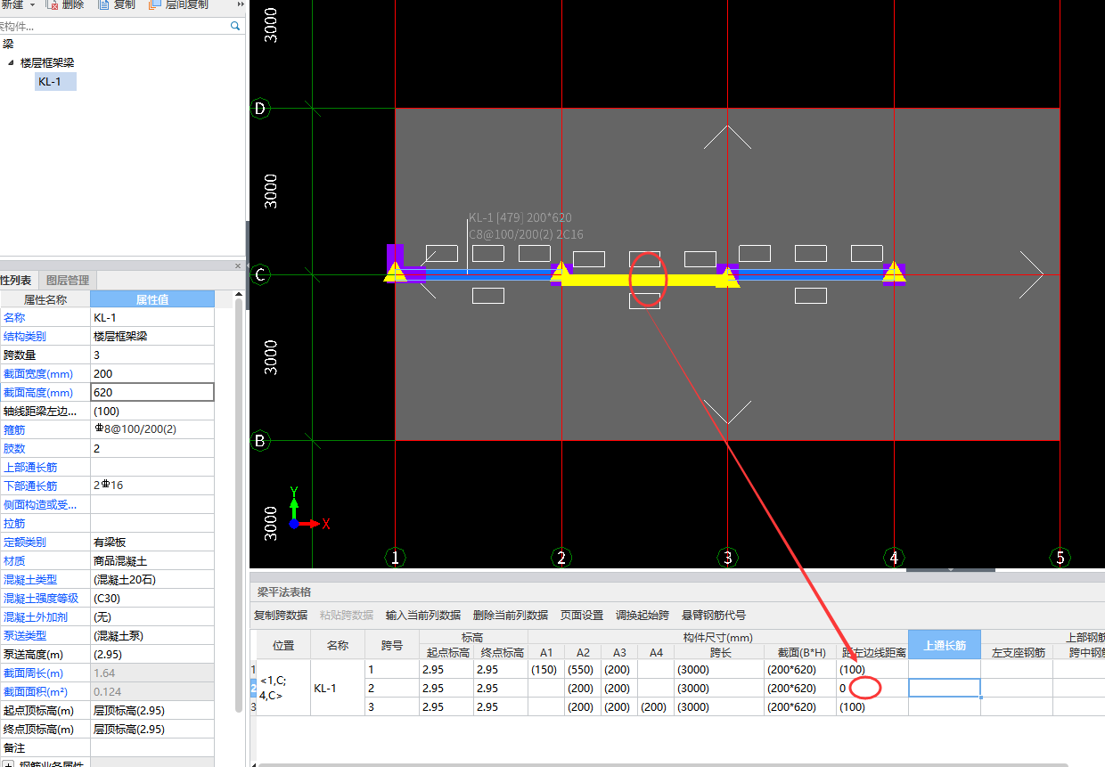

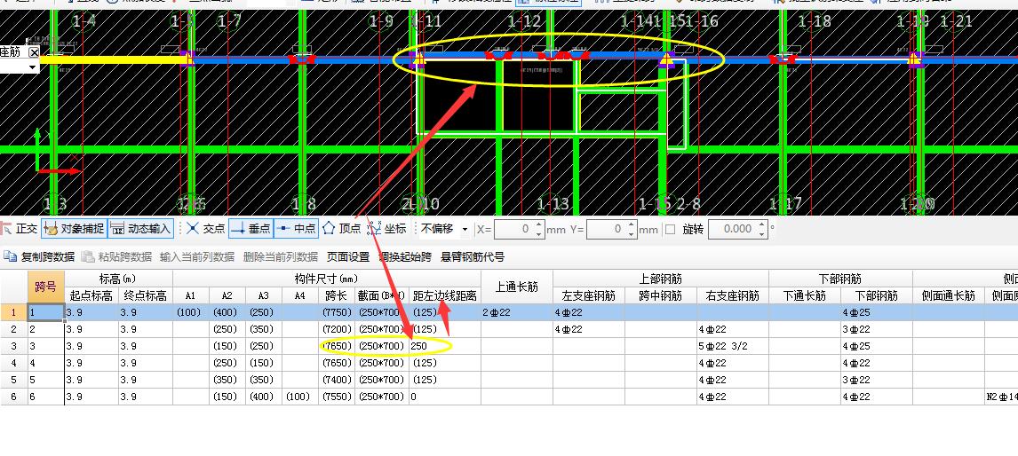

    答:是的。畫完后,在懸挑段,要修改距左邊線的距離(以起始跨的的方向),如果是識(shí)別可以一次成型。如果偏的大了,把懸挑段另外定義和布置。

  • 原位標(biāo)注中修改

  • 是的就是你所圈的范圍,但梁跨數(shù)量與平面不吻合,這是可以要平面的識(shí)別跨數(shù)。

  • 就是一整條梁,原位標(biāo)注事輸入偏移的這一跨的距軸線距離處理。
