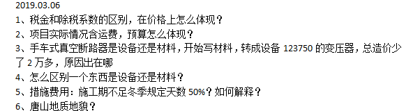

    稅金就是做工程轉到利潤就要交稅,除稅系數是計算你購買材料等所包含的稅金,抵扣以免重復交稅。
    項目實際含運費,材料的運費含在價格,只有現場施工發生另外計算,比如垂運費和垃圾清運費。
    斷路器屬于主材,轉成設備有差價的原因一是設備只計取稅金,再就是抵扣稅有差異。
    區分材料設備,網上搜一下,有劃分規定。
    施工天數不足冬雨季規定天數的50%,乘以0.5的系數,操作室有提示,勾選就可以
    唐山地質地貌不能一概而論,有山脈也有平原。

  • 1、除稅系數是計算進項稅用的,用材料單價*除稅系數=進項稅,而稅金是計算后的結果
    2、不明白你說的項目實際含運費是什么意思,如果材料費需要加上運費就在調整材料市場價的時候加上運費就行了
    3、設備和材料的進項稅不同,所以會有差價
    4、這個沒有什么太明確的界定方式,一般看總價高,有專用用途的,不是一般說的材料的就列為設備了
    5、定額對冬季從哪天到哪天有明確約定的,按規定時間計算天數就行了
    6、唐山地質地貌你要找全唐山的嗎?百度吧
