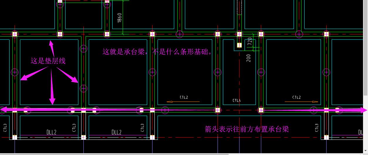

    請問圖中承臺梁CTL2下面的箭頭是什么意思啊?
    請問這整個是條形基礎嗎?如果是條形基礎,那么在廣聯(lián)達畫鋼筋的時候,是不是除了新建承臺梁,還要新建條形基礎啊?那么其中的樁(圖中紫紅色圈圈的)也要畫嘛?如果畫的話是在單構件里面輸入嗎?
    新手,不明白,望詳細告知,十分感謝!

  • 是條形還是基礎梁,你要看設計的標注呢。
