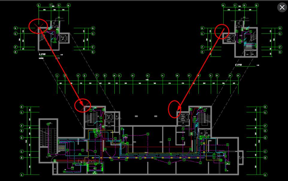

  • 廣聯達定位圖紙的問題 有答必采謝謝老師們
    如圖,負二層的圖紙分為了兩部分被放在兩側斜上角。隔離的圖紙沒有標識,但詳圖也是分兩部分被放在兩側斜上角。
    求解遇到這種情況該如何準確定位圖紙?求老師啊!
    定位圖紙準確定位

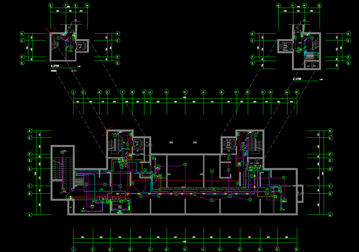

    答:在同一位置上,存在上下標高中,內容不,用這種畫圖。選擇某一角點進行定位。答疑解惑
    2019-03-05 09:46:45
  • 負二層的圖紙也要分割的,分割為兩部分,分割后分別點到這2張圖紙,用移動的方式把他移動到對應的位置上
