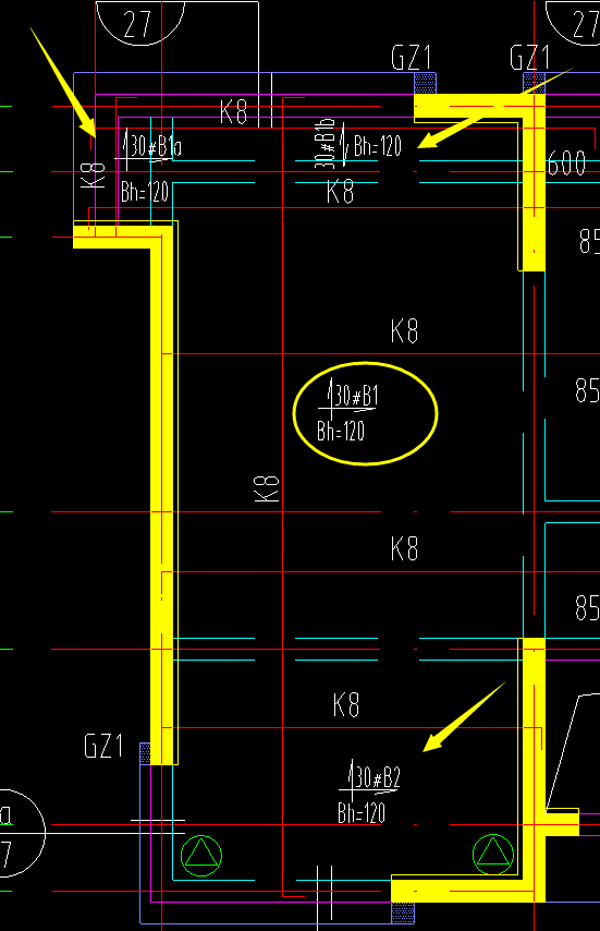

這句話的說明不太明白,1.CD是不是指沒有注明時的長度2.板跨是不是對兩個方向的鋼筋來說是不一樣長的3.算這個鋼筋的時候,范圍是不是箭頭指的這兩個長度范圍4.什么時候不是板跨1/4,圖示這個是跟附筋長度一樣,還是板跨1/4
請老師解答一下這個板筋布置
麻煩各位老師解答一下,未注明部分是不是也得跟最右邊那樣子,還有板上邊的B3 B2是什么意思,是不是得對應布置呢!!!2019-10-02 16:10:23 補充2019-10-02 16:12:34 補充請問是不是說為注明陰影部分也是和右邊的鋼筋布置一樣呢,還是說就那注明的是那樣布置其他的板按K8布置雙向底筋,那面筋呢???

老師們!關于板的鋼筋問題
1、板的底筋都雙向布置對嗎?結構設計中不是很明確2、這種跨版受力筋就是板的面筋嗎?支座負筋是不是也算面筋?也就是除了已注明的之外該圖中其它鋼筋均按C8-200設置?3、這里的附加是什么意思嘞?可以和正常的負筋一樣的設置的嗎?4、為什么會有這些線呢?在設計說明沒找到相關說明,這種情況是根據構造說明設置深入板的長度還是直接拉通?5、插個另外的問題,這是個啥東西呀,可以正常把板布置上去嗎?
