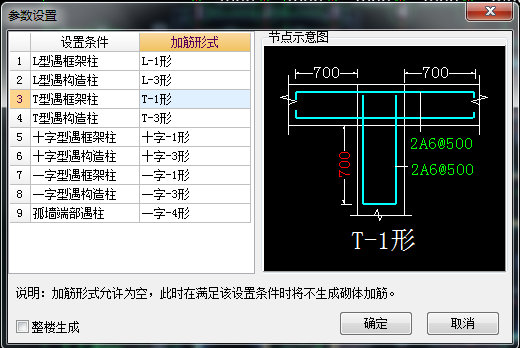

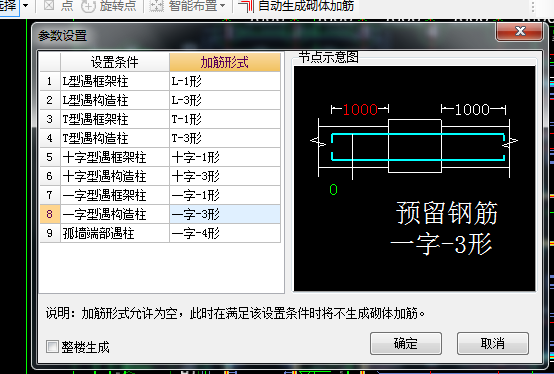

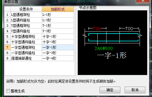

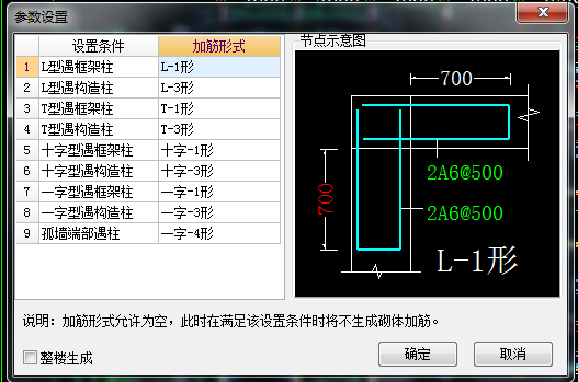

     砌體加筋圖一這三中設(shè)置是否正確?

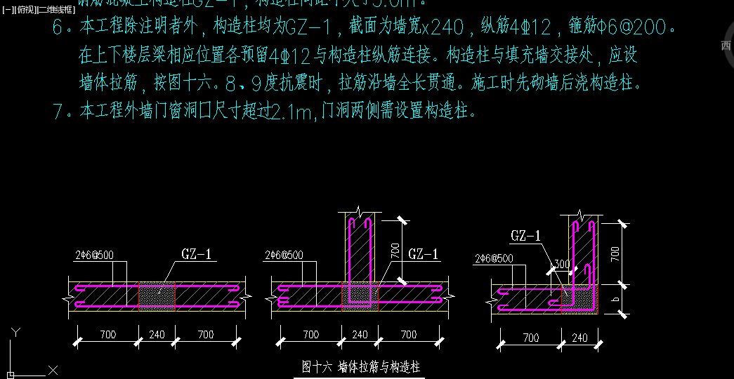

    在軟件當(dāng)中沒(méi)有的我都把鋼筋信息選擇為0 如圖5

    答:沒(méi)有的,可以錄入0,也可忽略,因?yàn)楫?dāng)設(shè)計(jì)圖中,沒(méi)有種情況時(shí),軟件不會(huì)生成鋼筋的。

  • 與框架柱的選擇一般是為植筋的樣式的
    設(shè)置為0是不對(duì)的,下面(9條)有孤墻端部遇柱的的選項(xiàng)的
