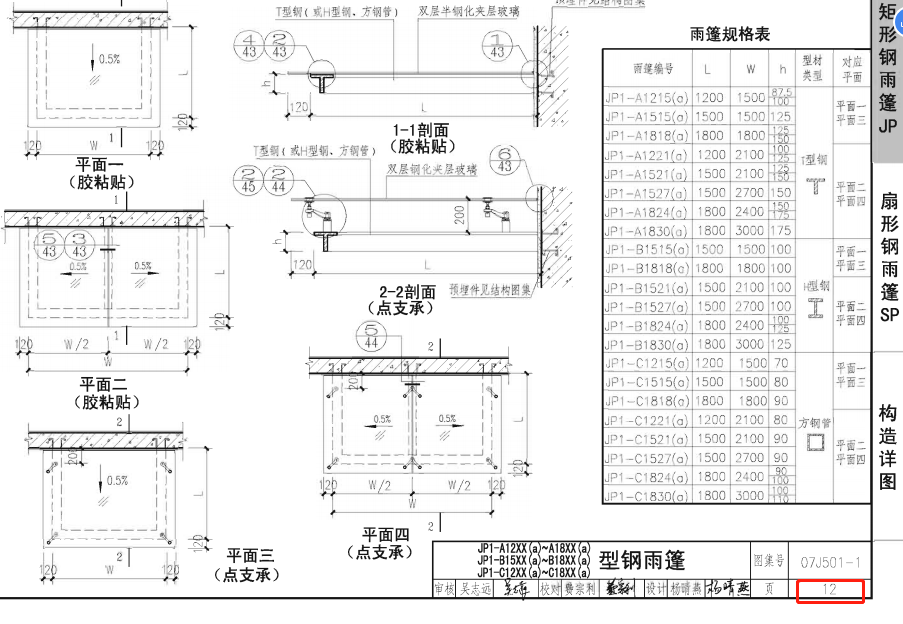

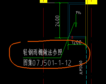

      至說了圖集12頁,沒具體說是那個,該怎么計算,而且圖紙的尺寸是1200、2400,圖集里沒有這個尺寸,該怎么辦?輕鋼雨棚雨棚
  • 你好!
    (1)清單工程量按投影面積以平方計算。
    (2)定額10-914鋼化玻璃采光天棚,鋼骨架工程量計算同上。建議選定其中某做法(所選具體做法在說明中明確)并進行分解、測算,將其拆分為型鋼制安(含預埋件及螺栓)、雙層鋼化加膠玻璃及駁接爪計算單位分別為噸、平方、個,以此測算費用調整定額子目。

  • 你好,玻璃雨棚就是按照雨棚的投影面積計算的。
