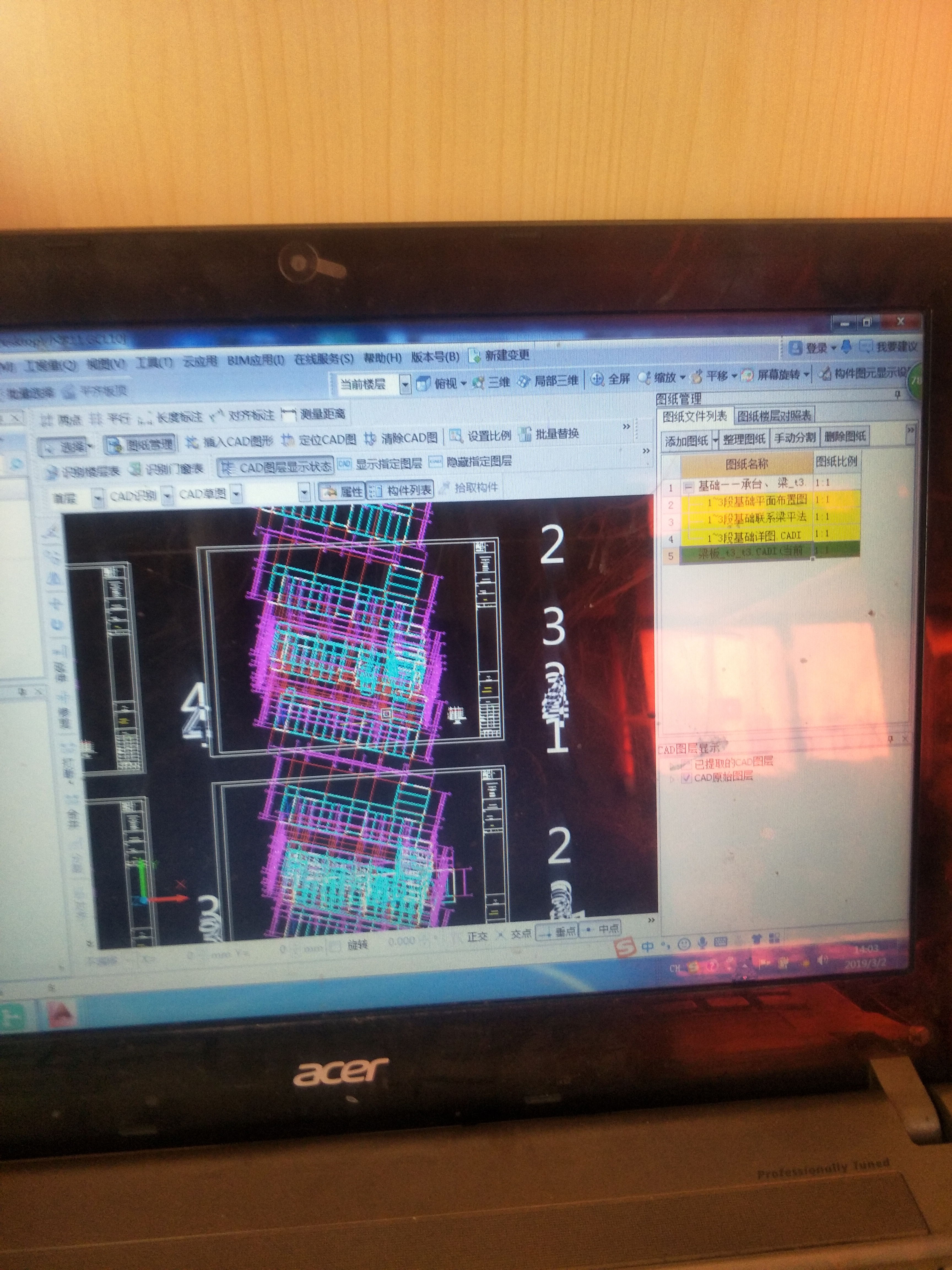

  • CAD導圖出現重影怎么辦
    重影
  •  應該是你電腦配置的原因。沒有反應過來。
    有不懂得可以聯系我,扣扣1350675205
    2019-03-02 14:17:44
  • 原因分析:圖紙的問題
    解決方案一:這個圖紙是屬于多重插入塊的,建議聯系設計方,看是否可以在CAD軟件中調整。
    解決方案二:可以在CAD軟件中打開圖紙,點擊文件--繪圖實用程序---核查---y---回車;框選圖紙---命令行中輸入purge---全部清理---全部是,直到全部清理灰顯;框選圖紙在命令行中輸入txdc---回車。然后再導入圖紙即可。
