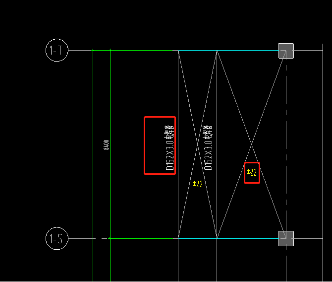

  • 這里的電焊管和22的一級(jí)鋼筋是什么意思,工程量怎么算
    這是鋼雨棚里的(檁條平面布置圖里的圖紙)

  • D152*3.5---電焊管;Φ22----鋼筋,計(jì)算長(zhǎng)度查重量表,按重量計(jì)算。

  • 你好,你這個(gè)意思是,這個(gè)D152*3.5的鋼管是雨棚的骨架,22的鋼筋起到拉結(jié)穩(wěn)固的作用。鋼筋和鋼管都是按照重量計(jì)算的,先計(jì)算出長(zhǎng)度,然后查看理論重量來(lái)計(jì)算總重量。

  • D152*3.5---電焊管;Φ22----鋼筋的直徑
