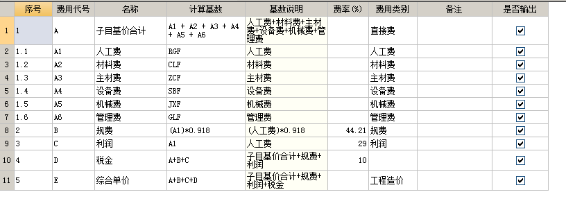

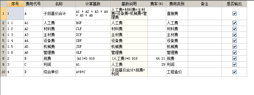

  • 為何我在單價構成中把稅金放進去后取得的總造價和把稅金放在費用匯總頁取得的總造價不一致呢
    為何我在單價構成中把稅金放進去后取得的總造價和把稅金放在費用匯總頁取得的總造價不一致呢。
    第一張的總價為3339990.68元,第二張總價為3389706.19元
    注:分部分項和措施項都已經做了相應的調整。
    費用匯總措施費
    補充問題:我第一張全費用清單的措施項也記取了稅金,第二張措施項沒有記取,這就是我弄不明白的地方,全費用清單中分部分項和措施費都記取了稅金,另一個只有最后記取的稅金,為什么總數不一致呢。甲方說做全費用清單我也沒法。
    你第二張表措施費也取稅金了,第一張表只是分步分項表取稅金了,最好不要去調整全費用清單,我一直稱全費用清單是脫褲子放屁的操作。
    2019-02-27 15:23:51
  • 我第一張全費用清單的措施項也記取了稅金,第二張措施項沒有記取,這就是我弄不明白的地方,全費用清單中分部分項和措施費都記取了稅金,另一個只有最后記取的稅金,為什么總數不一致呢。甲方說做全費用清單我也沒法。
    2019-02-27 15:28:50
  • 也許措施費取費基數設置是RGF或ZJF,所以措施費稅金沒計導致金額不等 。
