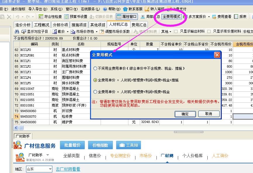

    請(qǐng)問,如何將清單計(jì)價(jià)的文件轉(zhuǎn)換為全費(fèi)用單價(jià)的形式?

  • 軟件中有這個(gè)功能的,如果你們當(dāng)?shù)厥褂玫臎]有,就請(qǐng)廣聯(lián)達(dá)售后給你做一個(gè)插件吧

  • 你好!將其他分項(xiàng)全部刪除,該單位工程只有一項(xiàng)要轉(zhuǎn)換的工程量清單(注意刪除措施中的除費(fèi)率計(jì)取的以外內(nèi)容),然后查看其費(fèi)用匯總表合計(jì),然后總合計(jì)除以工程量,就是全費(fèi)用單價(jià)。

  • 你好,目前陜西是沒有全費(fèi)用模板的。也就是說陜西的軟件現(xiàn)在不能做全費(fèi)用的,因?yàn)殛兾鳑]有出相關(guān)的全費(fèi)用計(jì)價(jià)的規(guī)則及規(guī)范,所以廣聯(lián)達(dá)公司也沒有出相關(guān)的版本。目前只能是用表格的形式進(jìn)行記取費(fèi)用的。
