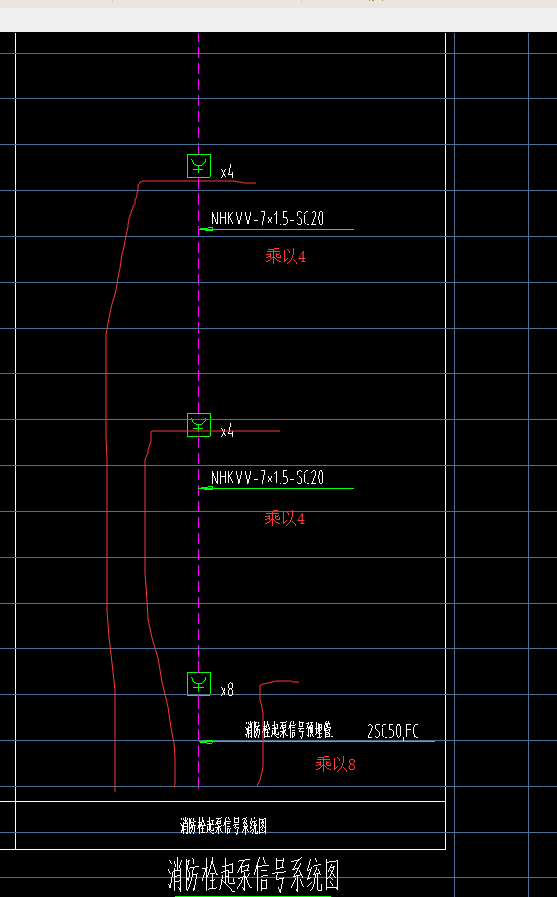

  • 消防起泵信號線工程量計算是需要按照點對點的嗎
    消防起泵信號線工程量計算是需要按照點對點的嗎 就是如圖所示這樣計算嗎 計算嗎
    不是,7×1.5一根線從頭到尾
    2019-02-27 10:54:18
  • 這個需要聯系平面圖看下,若平面圖上每層的四個消火栓啟泵按鈕是相互連通的,就是一根向上引,要是每層的四根是顯示四根單獨引的話,就算四根,但最后這四根也是在合適的地方合并為一根
    2019-02-27 11:20:54
  • NHKVV-7*1.5的控制電纜穿SC20的管,從首層計算到頂層,一共4路立管。
    2根NHKVV-7*1.5的控制電纜穿SC50的管,從地下二層計算到首層,一共4路立管。
