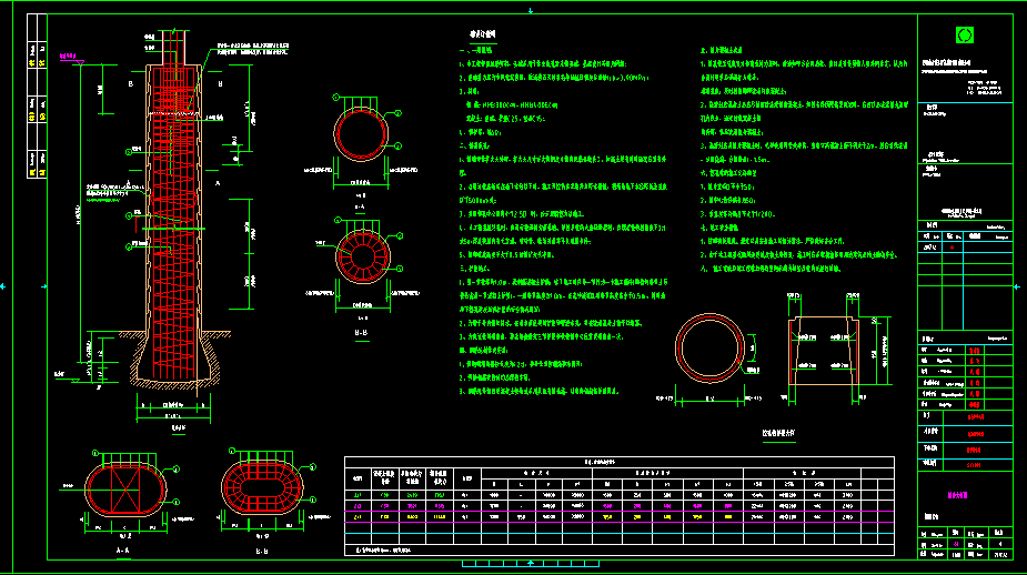

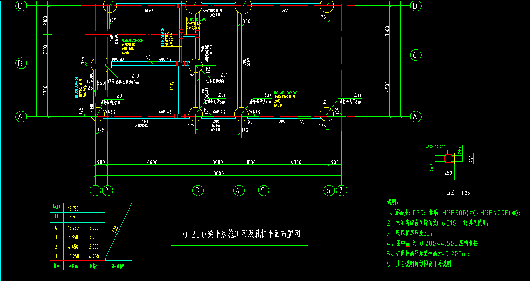

  • 建層高時(shí),基礎(chǔ)層的底標(biāo)高怎么確定,工程是干作業(yè)成孔灌注樁基礎(chǔ),是看樁長來確定底標(biāo)高嗎?
    樁干作業(yè)成孔灌注樁
  • 基礎(chǔ)層的層高是不考慮裝的因素的,按承臺(tái)的底標(biāo)高計(jì)算。
    2019-02-26 13:24:01
  • 建層高基礎(chǔ)應(yīng)按照墊層上皮即基礎(chǔ)底皮至正負(fù)零的距離,墊層標(biāo)高軟件自動(dòng)設(shè)定墊層頂標(biāo)高為基礎(chǔ)底標(biāo)高!至于樁不用設(shè)置樓層,按照計(jì)算規(guī)則畫即可,正常樁頂標(biāo)高繪至基礎(chǔ)底皮,如果需扣除樁占基礎(chǔ)體積則繪制完樁后在樁的屬性窗口中修改樁標(biāo)高即可!
