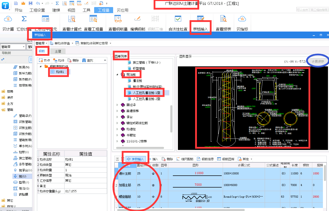

  • 您好,鋼筋籠有專門的子目,選擇“表格輸入”-參數輸入,選擇“現澆樁”下的相應型號,修改參數,計算保存。根據匯總結果套用相應鋼筋。請參考下圖:
