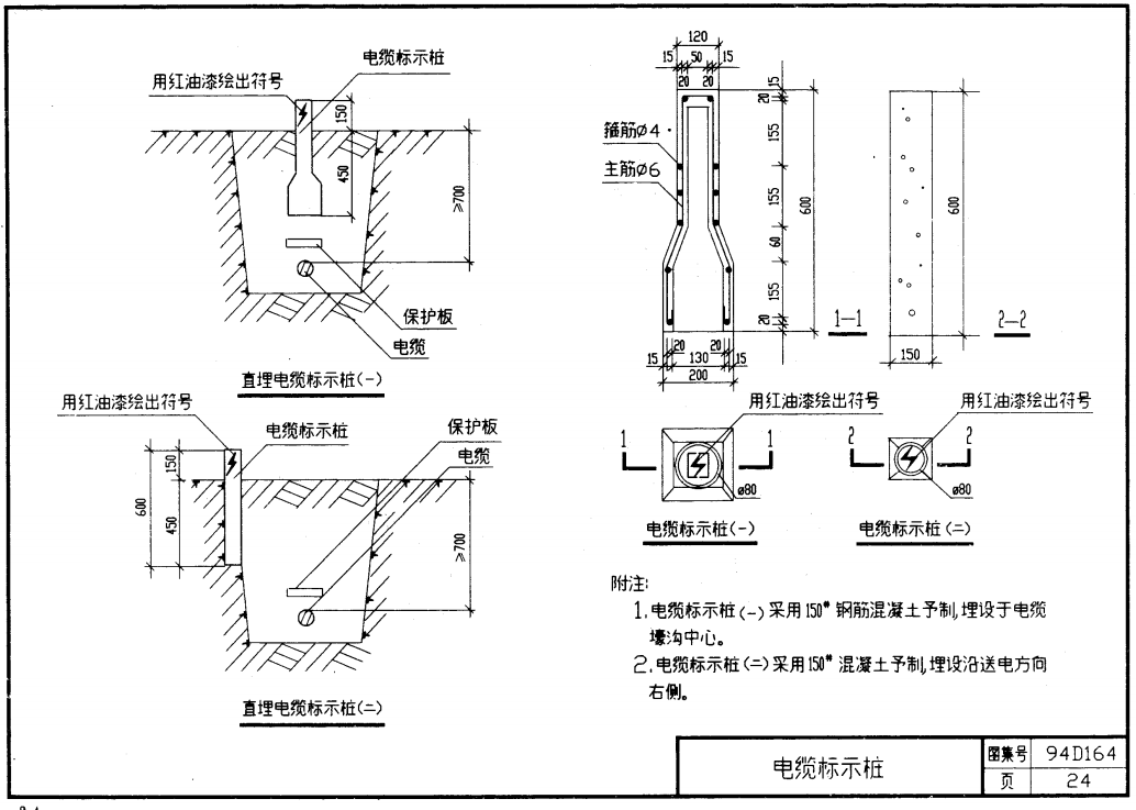

  • 如圖所示,就是做電纜標志樁,想問一下C15鋼筋混凝土套什么定額,還有主筋,箍筋分別套什
    如圖所示,就是做電纜標志樁,想問一下C15鋼筋混凝土套什么定額,還有主筋,箍筋分別套什 樁
  • 這個一般都是預制的,可以直接從預制廠購買成品,套小型構件安裝定額,按成品價計入預算的,不用再分鋼筋和混凝土單獨套項
