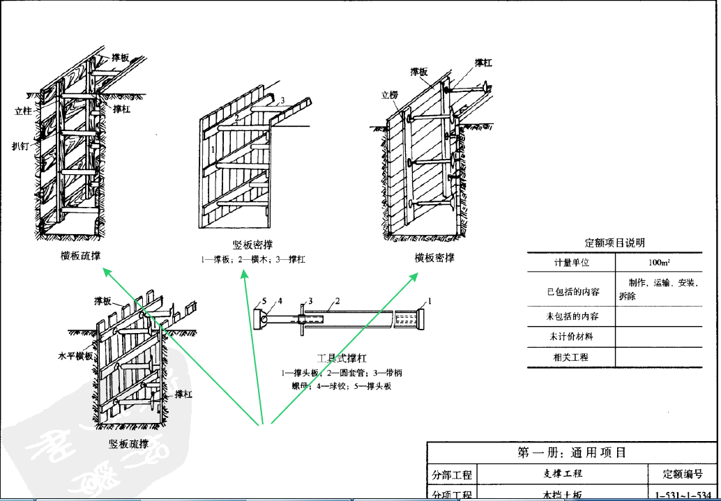

如圖所示:
2019-02-27 08:11:01
挖溝槽支擋土板問題
挖溝槽支擋土板問題開挖根據土質選擇放坡或支擋土板,如果手頭沒有這份文件證明。那么支擋土板有沒有什么定額來明確根據開挖深度或者其他條件來進行呢。求解
18市政定額 支擋土板定額
支擋土板有沒有規定土方挖深程度才可以套用的
擋土板的定額選用
根據圖紙 這個擋土板應該是支密板擋土板 定額還分雙面和單面 根據圖紙應該用雙面還是單面 這兩者有什么區別
你好,大神們,請教一下,市政排水工程擋土板定額是用支密板擋土板還是支疏板擋土板
擋土板定額(廣東)
請問這個擋土板用什么定額
