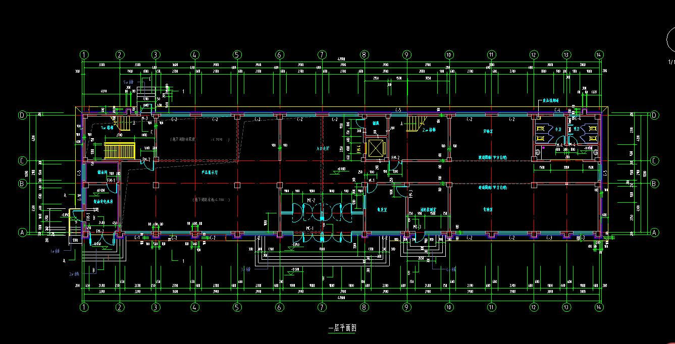

    老師你好:首層的建筑面積從哪里算起來呢
    是從散水的位置算?
    還是從外保溫的位置算?
    如果有空調板和雨棚板的時候怎么算呢   。怎么去框選呢 ,麻煩講解下    謝謝

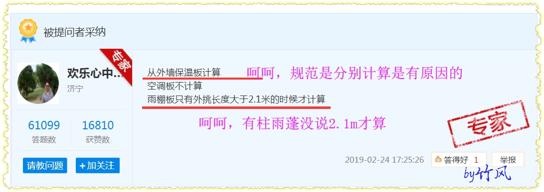

    從外墻保溫板計算
    空調板不計算
    雨棚板只有外挑長度大于2.1米的時候才計算

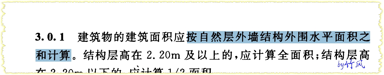

  • 按自然層外墻結構外圍水平面積之和計算
    空調板不計算建筑面積

  • 呵呵
    呵呵

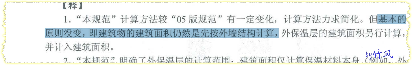

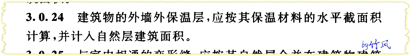

    請讀一下GBT 50353-2013建筑工程建筑面積計算規范的第一條,然后
    重點是保溫的條款!?。。。。。。。?!
