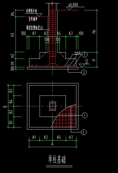

  • 這種單柱基礎怎么畫
    這種單柱基礎怎么畫,H2沒有尺寸,那H2那段還需要嗎?各位大神,幫幫忙有尺柱基
  • 用獨立基礎定義計算。
    2019-02-23 10:05:40
  • 這種單柱基礎怎么畫,H2沒有尺寸,那H2那段還需要嗎?
    ——:沒有的就是單階獨立基礎
    有的,就是雙階獨立基礎
    沒有就不輸入的,直接一個獨立基礎單元就可以
    2019-02-23 10:17:00

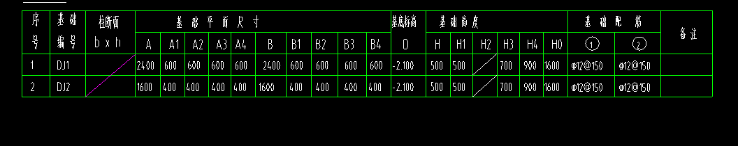

  •     這種單柱基礎怎么畫【用獨立基礎構件設置】,H2沒有尺寸,那H2那段還需要嗎【上表內沒有H2,只有H1,而H同H1尺寸是一樣的,證明沒有H2段,不用設置】?各位大神
