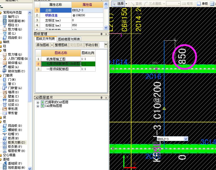

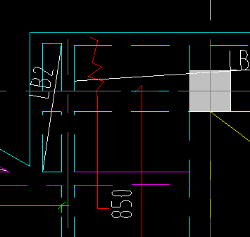

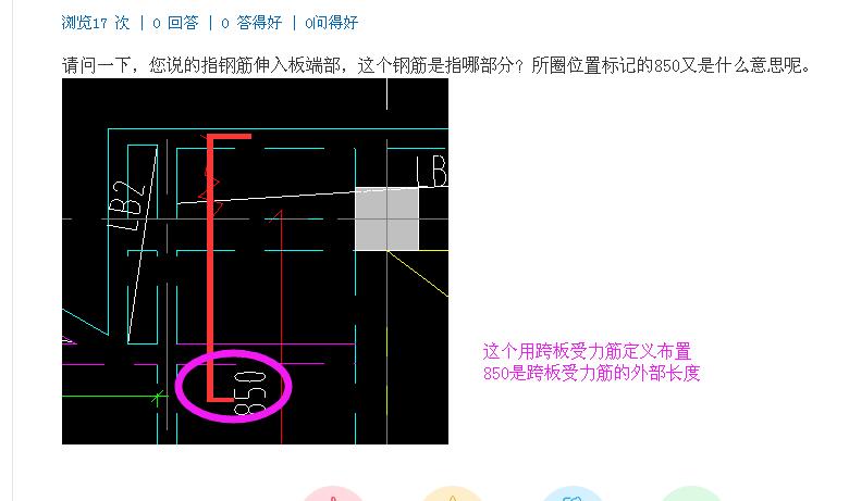

    請問一下,您說的指鋼筋伸入板端部,這個鋼筋是指哪部分?所圈位置標記的850又是什么意思呢。端部
    伸入答疑解惑
    2019-02-22 14:30:47
  • 這個鋼筋是指這部分板的面筋,所圈位置標記的850是指超出這塊板的長度
